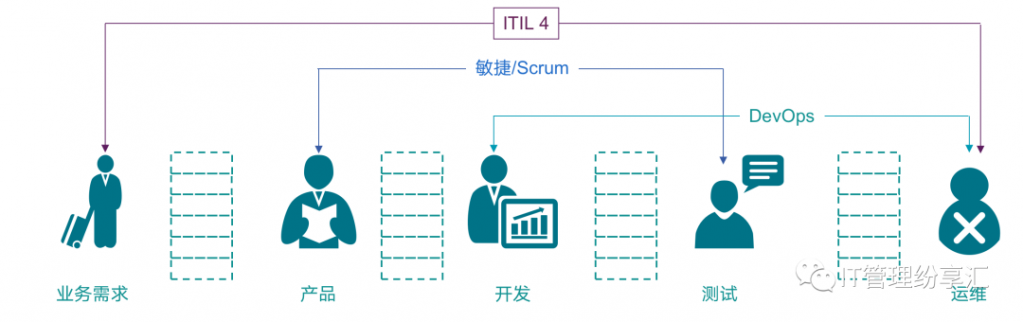

640.png 一个管理方法或实践最终是要落实到执行的人或组织上的。因此,我们从IT部门组织协同的视角去看ITIL4和DevOps的设计初衷:
  • 管理范围不同:ITIL4定位于“整个IT组织”,DevOps定位于“开发部门”
  • 交付价值侧重不同:ITIL4侧重于全员通过规范流程提升价值交付效率,而DevOps强调通过文化、技术来提升价值交付效率;
  • 目的相同:提升价值交付效率;
  • 解决同样问题:拆掉“部门墙”

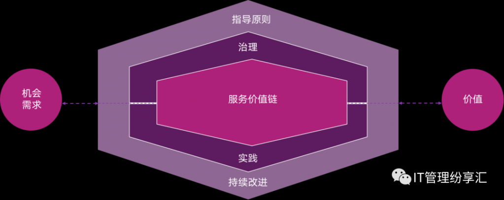

有了这个全局视角后,我们再来看两个体系的详细内容:ITIL4 是什么
本质:ITIL4的核心是以IT部门为管理对象,以“精益”的底层逻辑,以SVS为管理框架,通过34个管理实践,以帮助IT部门交付价值。
2019年ITIL4推出,ITIL4对过往的框架进行了重大变革,融合了各类最新的管理方法、思想和工具。其中包括近年来一直被认为挑战其江湖地位的 DevOps。
在当今的 IT服务管理领域中,两者存在着一定的交集,有些体现在理念、思维和指导原则层面,有些体现在产品和工具层面。ITIL4通过服务价值系统(SVS)和服务价值链(SVC)将DevOps融入ITIL框架中以解决这两种模式的冲突,为新技术背景下IT服务管理提供新的指导。ITIL4迎合了新的“IT+业务”生态链模式,通过SVC灵活整合不同实践,实现服务快速交付,从而完成从需求到价值的输出。
简单来说,ITIL将工作重心从流程管理转移到价值交付。同时在维持原有的五大基础流程(配置、变更、发布、事件、问题)不变的前提下,将DevOps纳入到流程内。即在流程内部构成快速迭代的微循环,而整体上保持运维流程的稳定性。

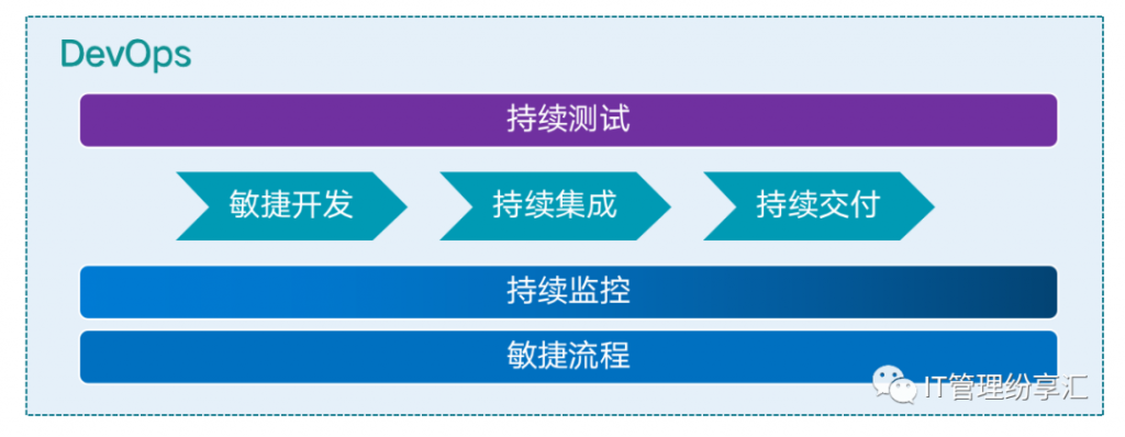

DevOps是什么?
  • 本质:DevOps是以开发部门为管理对象,以“精益”的底层逻辑,以敏捷开发、持续集成、持续交付、持续测试、敏捷流程为管理框架,通过文化、衡量、流程和技术为管理抓手,以帮助IT部门交付价值。
DevOps是一组过程、方法与系统的统称,用于促进开发(应用程序/软件工程)、技术运营和质量保障(QA)部门之间的沟通、协作与整合,是通过平台(Platform)、流程(Process)和人(People)的有机整合,以C(协作)A(自动化)L(精益)M(度量)S(共享)文化为指引,旨在建立一种可以快速交付价值并且具有持续改进能力的现代化 IT 组织。

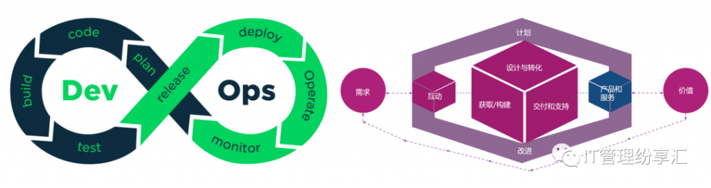

640 (3).png DevOps将价值交付的活动分为两个部分共8个活动规划、开发、构建、测试、发布、部署、运维和监控,且整个过程是持续迭代改进的;
ITIL4将价值交付过程分为六个活动
:互动、计划、设计与转换、获取/构建、交付和支持、改进,但根据交付产品和服务的差异,ITIL4可以通过价值流的概念分拆或裁剪掉一些活动。因此,实际执行中的活动可能多于6个或少于6个。这与DevOps受限于“开发”这个业务领域一般都必须经过8个活动不同。
总结:
ITIL4和DevOps的向用户交付价值的目标相同;但管理的过程和重点有差异。DevOps更加聚焦于开发过程。

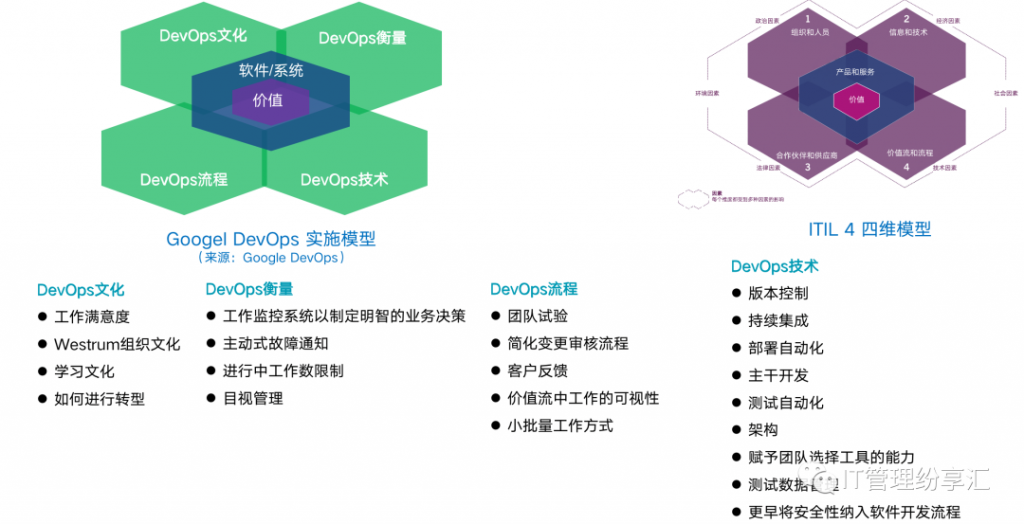

2.实施模型对比:
总结:
将DevOps的实施内容按照ITIL4的四维模型进行整理,发现其大致相同,只是DevOps没有单独的改进模型。“衡量”使其关键考虑的问题,也体现了其迭代的思维。而ITIL4倡导的是全局思维,将合作伙伴和供应商作为思考的重要纬度。

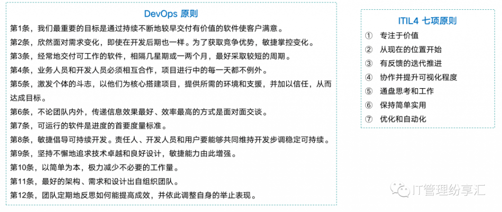

3.指导原则对比
总结:
  关于交付价值这一点是两个实践共同倡导的;相较于与DevOps而言,ITIL4的原则更加全局,也就是说ITIL4的原则适用于DevOps。
  DevOps有三步工作法,每一个方法均有多个指导原则,而 ITIL 4 则有七项指导原则。ITIL 4 鼓励跨组织的协作和沟通,并为快速实现变更提供了更多的指导。过去 ITIL 强调规范、流程,而 DevOps 强调敏捷;而今天,从 ITIL 4 七项指导原则来看,其已充分吸收DevOps“流动,反馈,持续学习和实验”的三步工作法的指导思想,使之为己所用。
