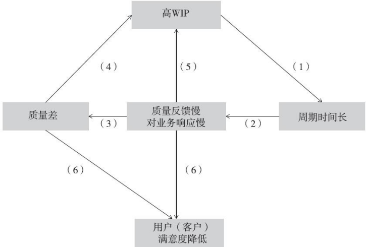

在制品持续堆积会对产品和客户都产生极大的副作用,而且可能会形成一个连锁反应,如图7-18所示。
(1)在制品在某个流程环节或所有流程环节堆积,势必造成相应流程环节的周期时间变长,从而导致总的交付周期延长。
(2)某个流程环节的周期时间变长,会导致产品质量反馈慢;产品总的交付周期延长,会导致用户或客户的反馈周期延长。
图7-18在制品堆积的连锁反应
(1) 产品质量反馈慢(例如,开发团队提交了代码后,大量需求等待测试)会造成缺陷堆积。而在批量修复的过程中,开发工作又会引入新的缺陷,进而上线后有成批的缺陷产生,致使产品质量差。测试工程师将在产品测试中或上线后发现的批量缺陷都返回给开发团队,使其成为产品Backlog的一部分,这在无形中又增加了在制品数量,使在制品堆积更加严重。
(2) 创新产品得到用户验证前,很多时候团队实际在做自己“假设有价值”的需求。如果那些“假设有价值”的需求长时间得不到用户的反馈,团队就无法调整方向,导致很多未经验证的低价值或无价值的需求源源不断地进入Backlog,从而进一步增加了在制品的数量。同时,这些需求会与那些对用户真正有价值的需求争夺宝贵的研发资源。
(3) 产品质量差,同时业务响应慢,必然导致用户或客户对产品的满意度降低。

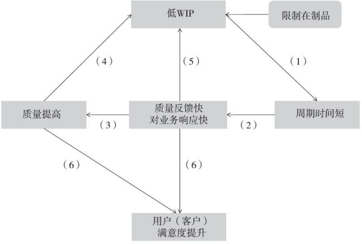

团队可以通过限制在制品数量,打破这个恶性循环,如图7-19所示。
图7-19在制品限制产生的正向连锁反应
(1)限制在制品数量,会让产品特性的交付周期缩短。
(2)交付周期缩短,会让产品质量的反馈周期以及用户或客户的反馈周期缩短,从而使团队响应业务的速度变快。
(3) 当质量的反馈周期缩短后,从测试和线上返回开发的缺陷会减少,从而产品质量会有所提升。
(4) 从测试和线上返回开发的缺陷减少,在团队的Backlog里排队的缺陷就会减少,从而使在制品数量降低。
(5)用户或客户的反馈周期缩短后,那些未经验证的无用的或低价值的需求也会减少,从而间接地使在制品的数量降低。
(6)产品质量的提高,同时团队对业务响应的速度变快,必然会提升用户或客户对产品的满意度。
