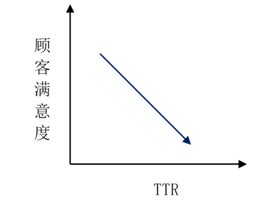

从下图可知,TTR与顾客满意度成反比的。组织和顾客对TTO的要求是一致的:“快”!IT服务组织希望尽快解决从而节省成本并维持顾客满意度,顾客则希望自己能尽快回到工作状态中。
图 1-4、TTR与客户满意度关系示意图
