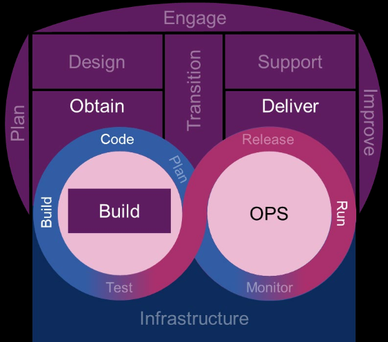

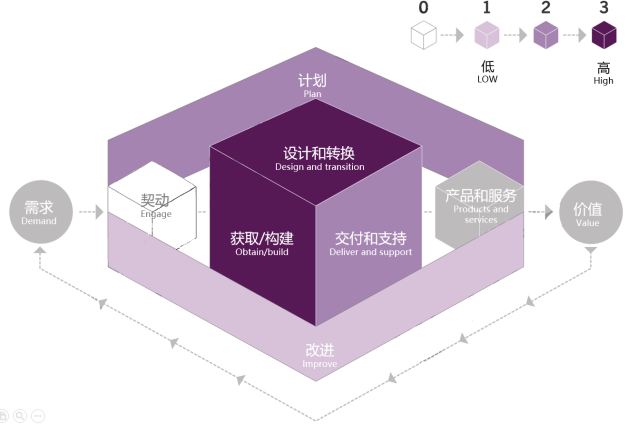

像任何其他ITIL管理实践一样,软件开发和管理有助于实现多种价值流。请记住,没有任何价值流是由单一实践组成的。软件开发和管理与其他实践结合,可以为消费者提供高质量的服务。软件开发和管理所贡献的主要价值链活动是:
● 获取/构建
● 交付和支持
图3.1此图显示了软件开发和管理所参与的主要价值链活动。
图3.2编码、构建和运行与服务价值链相对应的获取/构建和交付(和支持)活动
