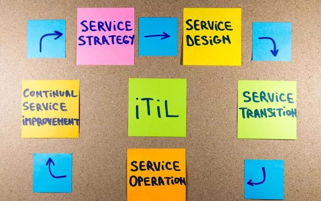

ITIL分为5个阶段或叫生命周期: 8 x: r) L% H0 u& J# W9 T9 H
战略阶段(Service Strategy); $ d) Z9 q. v5 }& N% d
设计阶段(Service Design); 1 r S" F: ~: e) P" {& b
转换阶段(Service Transition); * Q- V6 P9 j7 x
运营阶段(Service Operation);
) X @1 q: f. F2 @! f& T" c% x8 ]
改进阶段(Service Improvement)。
4 l/ g' y0 T3 a! g( J
看下图: " _" U, W" I J9 M |7 S
& o+ ]# G+ P V* j
' l7 k: y ]8 [7 g2 _

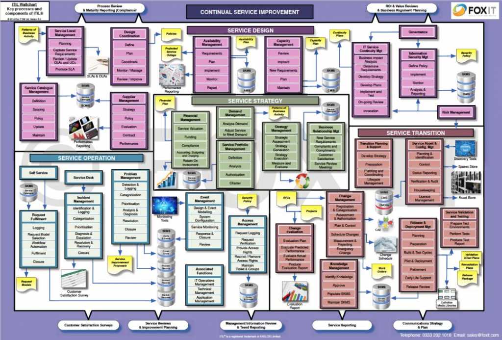

以下所要介绍的就是左下角服务运营(Service Operation)阶段的5个管理流程。 - |( F0 {5 c9 s
3 @8 u. I! o1 a {# d) {. s

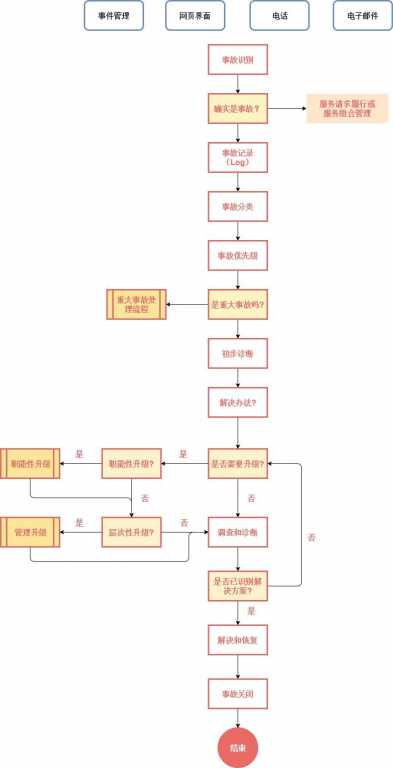

事故管理的流程 : u2 n! k2 Z+ A; \) y
' x& T6 i" h. F; F0 f) ?- H
每个企业和组织用于处理事故的管理流程肯定是不一样的,但是ITIL确实提供了一个比较标准的框架或者叫模板。 ( I) `- F3 b: K' s
下面是这个“较为标准”的框架的流程图: + H( X- s) D/ @5 @+ M9 {8 Y
整个流程可能从事件管理、帮助网页、电话、或电子邮件等发起。
! l, b; |4 p! ?7 l
首先需要识别事故,识别的方法就有很多种了,也许通过打电话给服务台就能识别出来,也许需要事故管理。 " n$ \6 I! \4 p. g& r$ A
在识别时,我们就需要判断这到底是不是事故。 ( E8 z$ ?% x2 u+ G- ]5 l1 [
如果确实是事故的话,那么就进入下一步“记录事故(logging)”。所有的事故必须被记录,包括日期时间等必须都有,这一点对问题管理和变更管理都很有用。 0 I; ^- n: F8 y1 ]5 v- G
然后就是给事故分类,这将有助于过滤服务请求,并确保事故可以基于事故的原因正确地进行升级。此外,分类也有助于设置优先级。
" [) B" C( f+ y+ y% F9 W9 u3 k+ [+ d+ ~
下一步就是事故优先级的设定,优先级要综合考虑影响程度和紧急性。例如对业务的影响程度有多大,多久能够恢复等等。
# N) { Y2 u4 F. w
这时,你就需要确定一下这个事故是不是一个重大事故了。如果是重大事故的话,就需要进入重大事故的处理流程了。
* r4 v3 }4 N7 D8 M3 {: Z: E0 C
否则的话,就需要做一些事故诊断工作了。诊断脚本、事件模型和已知错误记录将在这个阶段对您有帮助。
. P. Z+ p+ `1 t* o
如果你能识别出一个已知的错误记录,那么就有可能有一个解决办法来让服务快速的恢复。
* M5 ^/ m: `/ L; t, N
在初步诊断后,也就可以弄清楚服务台是否能把服务给恢复了。如果服务台没能在时间内找到解决办法,那么可能就需要事故升级处理了。
! v9 ~) [; c4 c
这里有两种事故升级类型,一个是职能性升级,也就是把事故转交给拥有更高专业水平的某个技术团队。例如从1级技术转到3级技等。 5 m6 W' o& ~2 ?9 B9 n$ B* P
% i( D% k. C) |' k8 @1 J
还有一种是层次性升级,这时你的主管就会介入了。有人曾把这种事故叫做超过工资等级的事故,所以需要通知主管/老板,让他们授权支出。而有时则是让主管决定由哪些团队来处理这个事故,或激活IT SCM计划(不知道是什么),它也需要对事故进行层次升级。 ; |: N( @4 ^6 Z! D1 u6 a
大部分时候你会调查并得出一些事故的诊断。
# A$ X$ k* k" }$ n5 q2 Y- G
如果发现处理办法了,那就来到下一步解决和恢复。在这可能需要一些测试,看看服务是否已经恢复到达成共识的程度了。 4 t. _) H' |( Q+ N; Z7 L# x
然后就可以返回到服务台来关闭事故。
" E- V& e' l: C( a8 {+ @0 e
服务台会给用户打电话,并询问客户,“这个解决办法是否能够让您满意?” 一旦得到了肯定的回答,那么这个事故的处理流程就结束了。
+ K; u0 B3 ~% G8 F

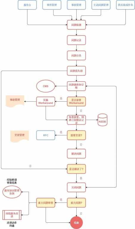

问题管理流程
2 P4 k5 y8 `, S f! F+ R+ k" x x
和事故管理一样,问题管理也有它的流程。虽然各个公司的流程肯定不同,但是它们通常是这样的: - ~# S1 o5 X/ O2 w2 M9 ?
& o7 e1 i: h0 s/ C T( x( _3 ~
首先是识别问题,有很多来源。
' ` K, z7 F: i. s+ u b
然后是问题的记录(logging)。
/ Z4 W/ s* e9 r# D: }! h0 t
然后是分类,这个分类要和事故管理的分类一致。因为事故管理的处理人员需要和相关问题以及已知错误相匹配。 ( f b2 c0 F, \ f
同样,也需要设定优先级。这里也有可能会做一些升级。
" t! G" g# U* f9 B5 a
然后使用适当的分析技术和过程来帮助诊断问题。例如鱼骨图就很不错。 4 G2 i. c' \# @
同样也可以咨询CMS来确认问题的影响程度,并隔离潜在原因。 * M, b* g* @) m& ]
我们将识别并提出解决方案。 ) ^# M* _3 T. V( V! O* c5 {+ n
然后把这个已知错误存到KEDB里。 1 g4 x* A5 O- Z6 s
1 |- P n3 x h" d3 x0 `; u: W: i- g
一旦找到问题的解决方案,我们就开始实施这个解决方案。有时需要修改某个配置项,这就意味之你把变更管理给拉进来了。你创建一个RFC,一旦核准后,你就需要应用解决方案。
* P+ e1 q/ c& a
一旦为题解决了,就需要更新相关的记录,并关闭该问题。如果有相关的已知错误存在,那么你就需要更新它的信息。
$ y/ e0 O# D1 l
如果有重大的问题,那么还需要做重大问题审查。例如,“什么地方做错了,什么地方做的正确,以后如何改进;是否有供应商介入,我们是如何跟进的”等等。
" c) R; [) G; _- X: \. f: A% F
