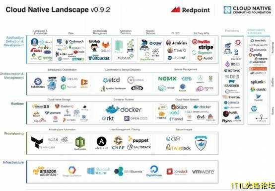

云原生即Cloud Native,最早来源于如Landscape此类做微服务的公司,线路图包括几层:
第一层:应用的定义与开发,开发要符合云原生的标准,如何让应用在开发阶段达到此标准,是本次分享首先要探讨的内容。
第二层:编排和管理,大家对这个概念了解较多,如DCOS、Kuberentes、Mesos以及Docker Swarm,包括像Docker Conpose的一些配置化管理可能也会在编排里。
第三层:运行态,环境从外部获得相关的一些概念。
第四层:迷你环境的配置与安装,一部分人可能原来用过,最早如Puppet、Self以及最近的Ansible,此类组件都会作为这一层使用。
最底层:普通的IaaS层、包括逻辑、运营商。
若应用符合多层的规范,即可轻松的横向扩展、在不同云间做迁移,能在公有或私有云上跑,但这比较难,因为很多应用上云之前要经过改造,所以个人认为云原生本身是对架构的挑战,其让应用可以在云中间来回穿梭,而不会不适应。
上图是网上的开源图:Cloud Native Computing Foundation即常说的CNSAD,一个云原生基金会组织,其实就是一些云原生品牌大联盟,若从上到下都使用此体系,那么你也是云原生的了。
例如,最左边是语言,最顶级为GO语言,号称最适合做微服务的语言,然后是一些编排工具:持续集成工具,以及比较流行基于服务的中间件,第二层编排工具,首先是Nginx,如常用的Mesos、Nomad,中间是配置工具:Etcd、ZK,后面是一些网络服务管理,当当使用比较多的是GRPC,以及本次分享会涉及到的Linkerd,它旁边是Buoynt,也是Linkerd的开发者。
对于运行态来说,基础的运行S3较为常见,如Docker、Rkt就是运行环境的容器,云原生目前提供几个方便的如CALICQ(当当目前正在研究),OVS,再底层是构建工具:如ANSIBLE。最底层如微软的相关产品,AWS进入中国后发展也比较迅速。另外还有阿里云、京东云等类似的公有基础服务平台对外提供一些服务,供商家运行调用,以及一些边缘服务,如Splunk、如当当的Elastic流水线。

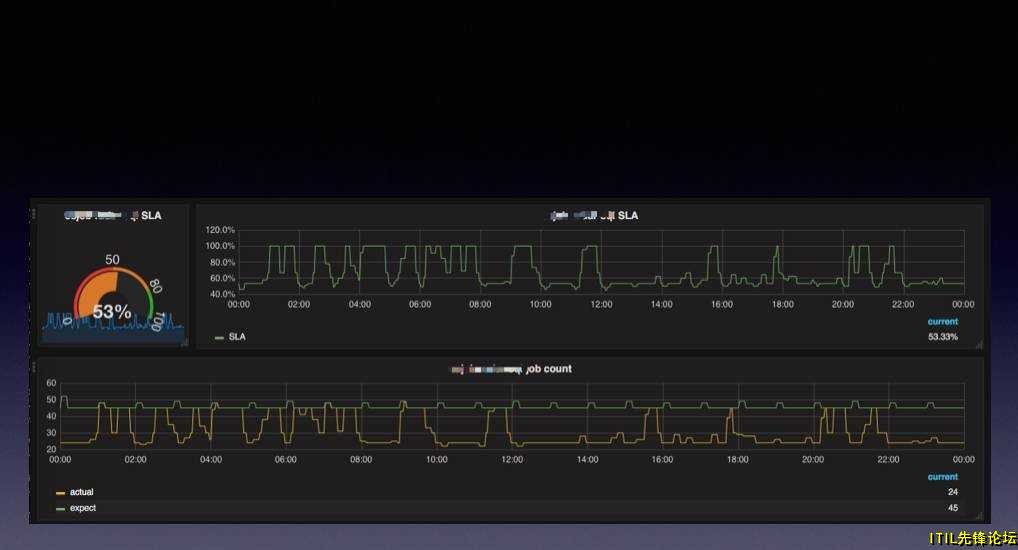

SLA指标在做系统时要注意怎么设置,平时方法很简单,WEB应用很好设置,访问10次,有9次返回404,那这个SLA才10%,但作业其实不好衡量,本来说是每5分钟要运行一次,但如何衡量?是处理数据量的多少吗?自己的指标需要自己去设定,这个是ST/ET,S是真正运行次数,即在10分钟内根据表达式,成功运行多少次,是有标准的。E是期望这段时间内运行多少次,有一个口号表达式去计算即可在一个时间范围内算出应该运行多少次,所以和一些应用不同,这个有平台的特点,是针对定制作业设计的SRE指标。
给大家分享一个实例,可以看到出了故障,目前已经降到53%了,具体的作业已经抹掉,由于自身写错应用有BUG,造成执行失败,上面的曲线是Grafana的一个图,整个SLA有时会100%有时会降到50%几,下面是用来显示SLA如何计算的绿线,可见除了偶尔波动外,比较均匀。底下这条线是实际运行次数,偏离度较大,因此可以得出,在哪个时间段出了问题,帮助进一步定位。
所以关键的监控指标,对于轻量级监控是非常重要的,为什么只抓一个指标就够?Mesos给的官方建议是如果集群内的任务快速失败,就会报警,当当基于此建立了报警,有时会出现报警,查一下这个指标,如果没有问题,就可以认为是由于偶然的情况下做了一些失败的专一,不会有太大的影响,这就是设置关键指标的好处。

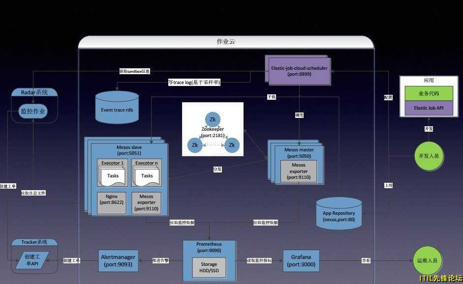

监控系统是否需要被监控?这是一个老生常谈的问题,首先监控系统也是系统,是需要被监控的。这里进行一下反推,如果监控系统万一Down了就只能再加一层了,下面是Prometheus去采集整个Mesos集群的白核监控数据,发给Master做告警,接到内部的Tracker的系统会根据告警级别去发送邮件、短信或电话。上面有个叫雷达的系统,目前监控整套的监控系统,已经用了很多年,因为Prometheus也是整套的监控系统,再由它去监控一个监控系统,如果雷达也Down怎么办?不管做了HA或其他,仍然会有Down的几率,但如果两个系统同时Down了呢?
大家可以回溯一下刚才讲过这个问题,监控系统本身也是一个系统,到底要提供多大的SLA,要提供对外监控4个9的目标吗?另外上一套系统可以保证4个9,因为每套系统每年都会算一个SLA,将这个指标用上去以后,系统的可用度会上升,所以对系统的可用要量化、要度量,系统只要能用目前的方案达到SLA设置的目标,就可以停了,如果达不到就不能停。
再回到上面这个图,后来之所以加了一档,因为Prometheus最早上线那版,为了块它是个单点,无法保证线程目标,所以又加了一套监控系统,如果将Prometheus、Alertmanager在一开始就构建比较完整的服务,那么可以不用第二层监控。

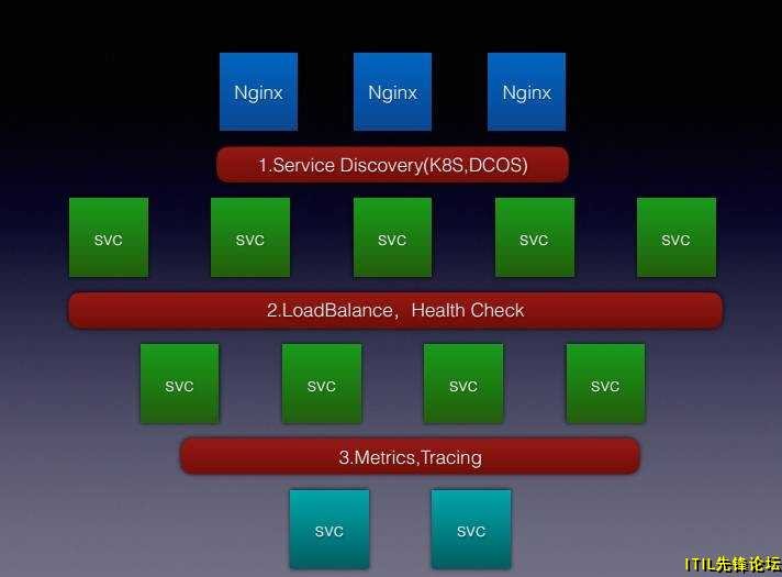

Service Mesh主要就是解决者方面的问题,即使底层用最原始的完全不用它自身的网络方案,照样可以使用,如图,最外层如Nginx,作为一个边缘节点,会将流量通过Service Mesh打到集群内部的服务,它们之间也通过Service Mesh互相访问,然后集群外面来说,换成淡蓝色不能用外部服务,就是通过Service Mesh向外去访问。
这里总结了三点功能:
第一点是Service Discovery即服务发现,和正常的如微服务的发现不太一样,微服务发现用Cloud基本上也会存一些中间的存储,ETCD比较多,包括DK,Consul这些,有人用Redis也存过,怎么也得把服务之间的调用关系存起来,这个Service Mesh大多是从第三方平台获得服务之间的IP地址和联系,第三方平台包括Kubernetes,包括这里写的DCOS,DCOS是另外一个概念,即Mesos加Marathon再加一套新构建的组件,合起来可能就是DCOS,从这里面把相关的服务信息采集出来就能做服务发现,比如注册个应用,每次启动时,这个应用本身的IP地址,可能端口通过Mesos或Nginx分配的很明显,因此如Linkerd、Istio就可以把IP地址获取下来,当你访问时组件是知道的,这是它大部分做服务发现的原理。
第二点是负载均衡和健康检查,上面说过,一个服务可能是3个实例、10个实例去对外提供服务,那本身应用基本轩哪个服务就涉及到负载均衡,如果应用上调不通,会踢出集群,这就是健康检查。这部分可能分为两大流派,第一大流派是做用户层的,就是七层负载,比较传统,我们用的跟NG差不多,因为我们还会有其他别的信息;另外一种是使用本地IP Temple进行转发,此时更像原生的另外一个部署模式,包括像DCOS本身有一个Minuteman的组件,转发的速度会很快,但这种有一个问题,服务失败就是失败了,通过这个端自己增加处置机制,还有HA的功能也不能做,所以它有一些限制。
最后比较重要的是Metrics和Tracing的对外 ,像是这种新一代服务的组件,对外 各种Metrics的指标,如Linkerd,包括Istio都会 Prometheus的这些监控,还会自带一些Tracing的功能,是一种广播级的追踪,linkerd目前只能支持一种,因为它来自推特,推特的组件叫ZK,Tracing技术比较特别,需要修改服务的Hander,然后去加一些额外的信息,因此虽然Linkerd在官方主页上公开了Metric,比如说Tracing是插件式的,但需要Tracing的服务去支持SPIN的协议才可以,这个比较坑。我目前正在给我们用的Tracing的截杀软件,会截掉一部分Linkerd的Scalar代码,将它的整个Hunter协议改掉,这样才能支持别的协议模式,目前正在内部试运行,后续用Linkerd较多的话,会向它提一些PR,让它将整个Tracing开源。

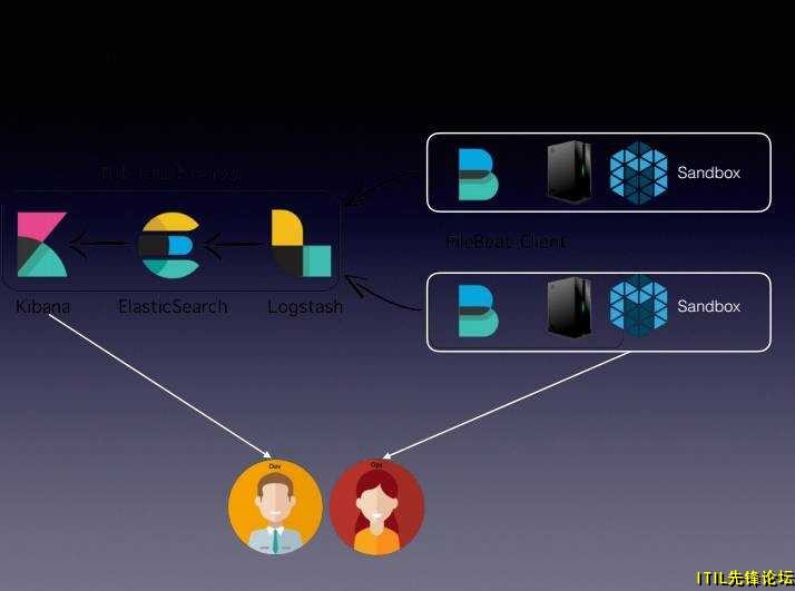

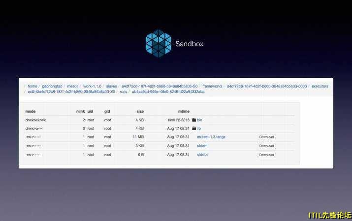

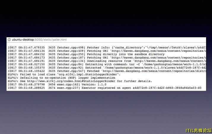

离线和在线日志目前也是云原生比较重要的一环,先解释下Mesos Sandbox,Mesos会把待执行的包下载到本地,生成一个临时目录,目录很长,有很多CP数,这里面就是Sandbox,原理和Docker一样。日志要打到Sandbox里,否则就没法看到日志,可能有些人原来不应用,会打到某些固定的路径,这时会要求打到相对应的路径里,此时会提供两个文件:STD error、STD on,把标准输入和标准输出写到这个文件里。当当目前只采集标准输出或标准出错,所以原来如果写了一些特定格式的日志,会被要求改掉,其实开发还是很高兴的,因为开发环境一般都是标准输入和标准出错的,开发那套关于日志配置不必修改,直接打到包里,上面说第一步要改应用,首先把配置去文件化,日志的配置不用改,因为线上也只采集这两个文件。
流程从右向左,Filebeat目前是整个集群比较常用的组件,Logstsh是一个Transform,发到Elastic Search里,最后有Kibana提供服务,中间缓冲用的是卡夫卡,此时运维和开发都可以通过两种模式看日志,日译中模式是直接访问刚才的Sandbox,访问的页面通过整个运维平台,直接点到页面里面。
另外通过ERK平台,在线看日志可能类似于上图这样一种格式,一行行打印出来,然后web页面能自动滚动,可以看一些即时日志。

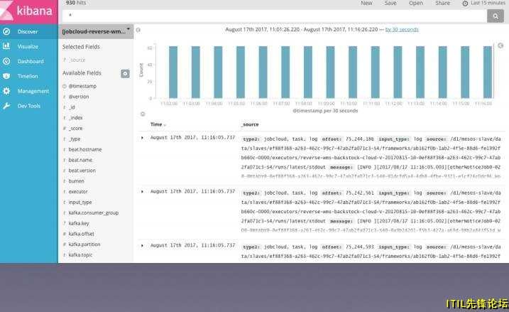

搜索统计还是走Kibana,上图是测试环境的Kibana,会统计一些相关的日志指标。
