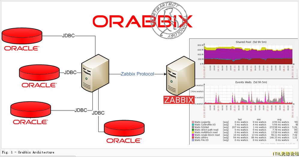

   Orabbix本质上架构虽然简单,官方提供的图形如下:
   但是出了问题之后信息很有限,要想得到更多的支持就有些难了,我搜了一圈,关于Orabbix的文章,十篇里面有八篇都是我写的,这种情况真是很尴尬,看来只能自己硬着头皮继续分析了。

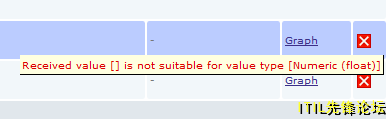

    这种情况下,我做了一种中和,那就是使用默认的模板,然后先把一个定制监控项加进去,结果发现这个监控项竟然取不到数据。在Zabbix中错误信息如下:
看起来是数据类型不匹配造成的,我把数据类型改为文本,最后发现这个监控项的输出就是一个空字符,所以转换类型的时候出了问题。

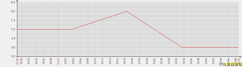

   所以我在新服务器上调试成功的Orabbix文件query.properties,在备份之后我就拷贝到了原来的目录下,这样连接信息不变,模板也不变,监控项保留了绝大部分,整个Orabbix的监控又跑起来了。
    比如下面的这个DB time监控
