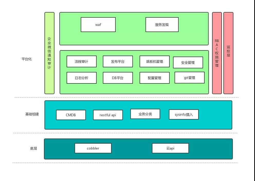

下面是我在前东家的时候,我们对基础平台的构建,当然后面也简单讲到我们对监控系统的二次开发:

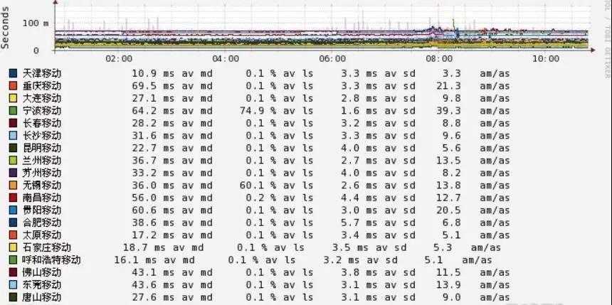

1.网络监控:Smokeping
Smokeping 是一款用于网络性能监测的监控软件,通过它可以知晓自己公司IDC的网络状况:如延时,丢包率,是否BGP多线等。通过rrdtool制图方式,图形化地展示网络的时延情况,进而能够清楚的判断出网络的即时通信情况。
最早选择这款软件的时候,是在我们对BGP机房选型和网络测试。机房给两台主机,然后我就基于这款软件的IP端去做网络检测,效果挺不错:

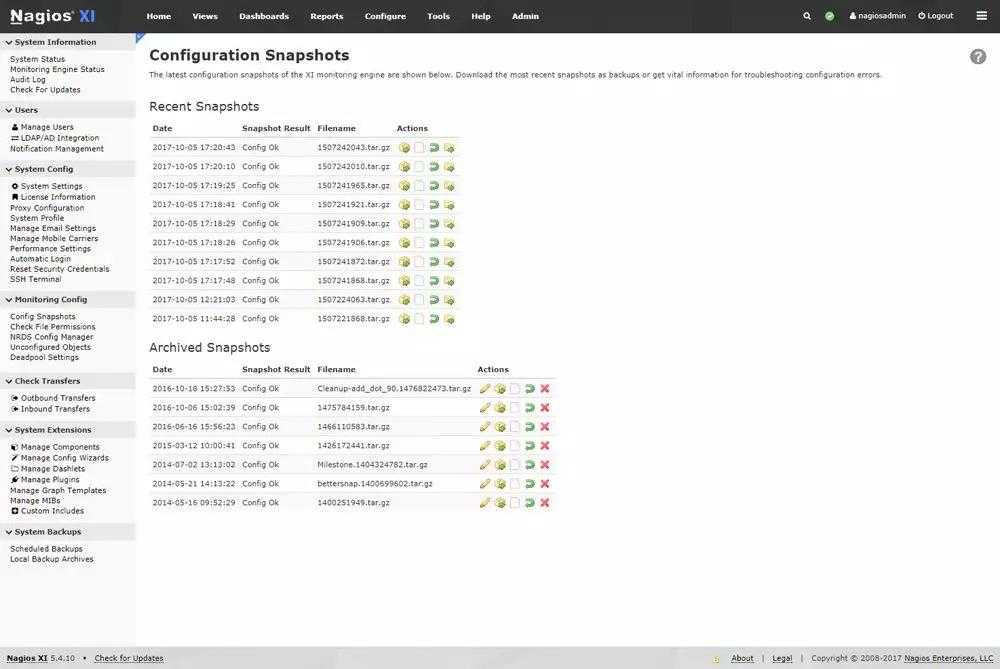

2.邮件告警监控:Nagios
Nagios是一款开源的企业级监控系统,能够实现对系统CPU、磁盘、网络等方面参数的基本系统监控,以及 SMTP,POP3,HTTP,NNTP等各种基本的服务类型。另外通过安装插件和编写监控脚本,用户可以实现应用监控,并针对大量的监控主机和多个对象 部署层次化监控架构。
当时使用Nagios主要是做邮件告警监控。但是Nagios有个问题:它是一个流式数据告警软件,可以对达到阈值的主机进行告警,却不利于追述历史数据。所以以前最古老的解决方案就是,nagios + cacti(nagios 告警、cacti图形展示) 结合工作。

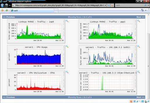

3.仙人掌:Cacti
Cacti 在英文中的意思是仙人掌的意思,Cacti是一套基于PHP、MySQL、SNMP及RRDTool开发的网络流量监测图形分析工具。它通过snmpget来获取数据,使用 RRDtool绘画图形,它的界面非常漂亮。
但是有个缺点:cacti只是提供图形服务,没有提供告警功能,所以还是之前说的nagios + cacti的方案:
总的来说,最开始学习运维的菜鸟时代,觉得cacti高大上。但是可能刚开始基础较差,经常不出图,导致后来又去学了RRDtool的原理。

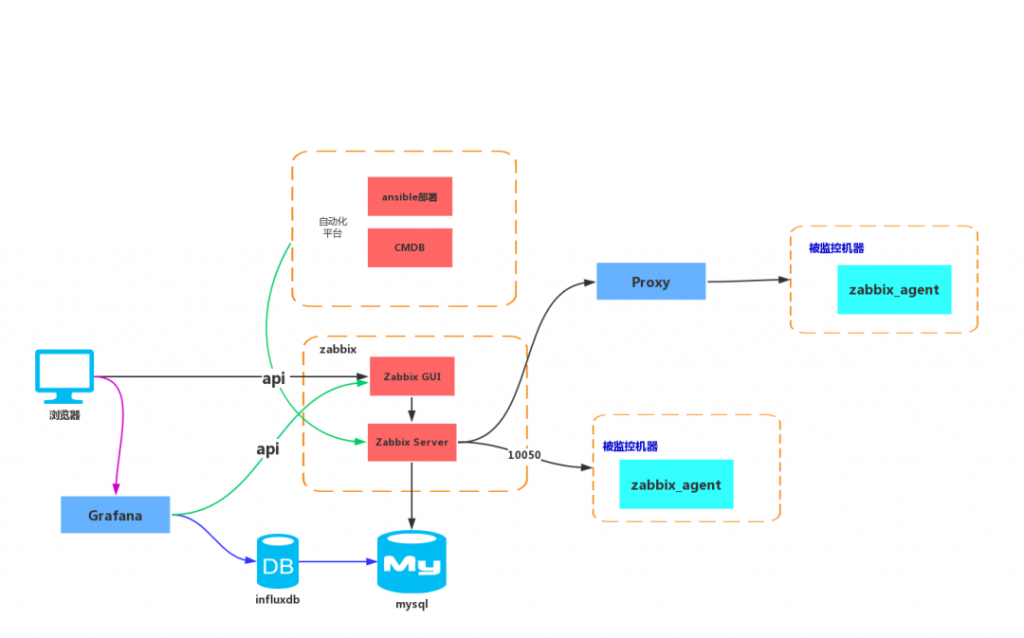

Zabbix是一款能够监控各种网络参数以及服务器健康性和完整性的软件。Zabbix使用灵活的通知机制,允许用户为几乎任何事件配置基于邮件的告警。这样可以快速反馈服务器的问题。基于已存储的数据,Zabbix提供了出色的报告和数据可视化功能。当然zabbix最优秀的地方在于,简单,并且可以做到自动化,自动发现,灵活的告警规则,可以定制脚本发送,对接各种第三方软件、实现很多自动化的东西:下面是我们基于zabbix 的一个简单结构:
补充:zabbix对我来说是万能了,自定义监控,我们可以涵盖了很多监控。包括硬件状态、带宽状态、域名告警时间等。

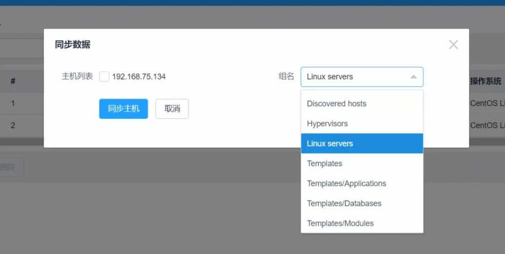

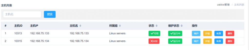

由于zabbix有非常优秀的api,所以基于zabbix和cmdb的开发也是理所当然的,简单的截图说明一下我们之前对于zabbix 所做的工作。
同步cmdb数据到主机主:

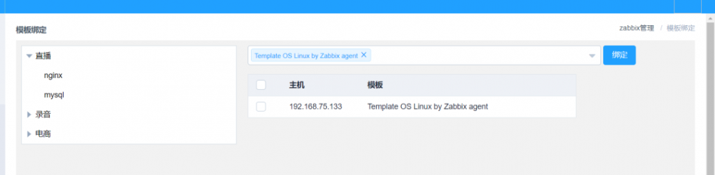

cmdb与主机的模板绑定:

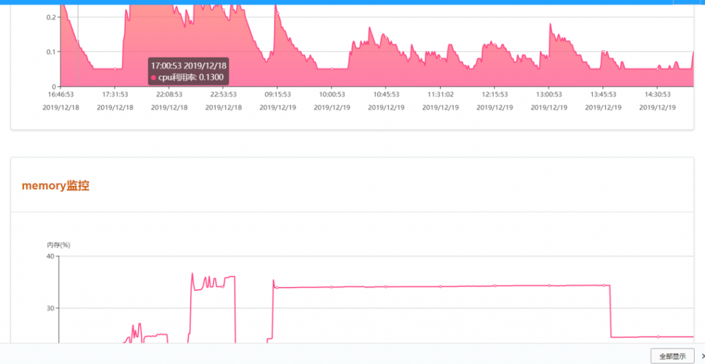

结合echart出图:

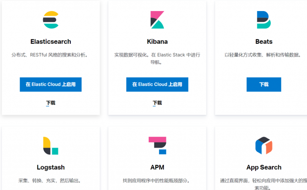

5.日志分析利器:ELK
ELK是elastic公司提供的一套完整的日志收集以及展示的解决方案,是三个产品的首字母缩写,分别是ElasticSearch、Logstash 和 Kibana。
最初选择ELK是我们遇到日志量越来越庞大的时候;这个时候需要一个实时的,快速搜索的一个日志分析平台,然后我们选择了ELK。主要用来分析:nginx日志,开发业务日志,系统和历史数据日志等、并且对接到了我们的告警平台。
