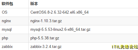

提前安装好如下两个包组:yum groupinstall  "Development Tools" "Server  Platform Development"。
3.搭建web服务

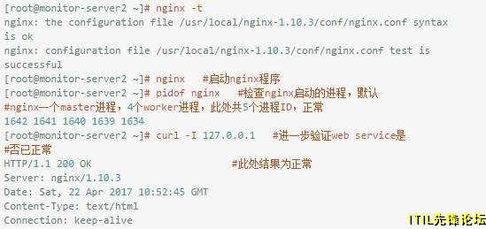

  • 验证web service

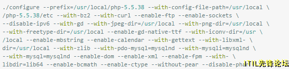

  • configure php
    在将前面提到的php-5.5.38.tar.gz包解压以后,cd到php-5.5.38目录中,执行以下configure指令:

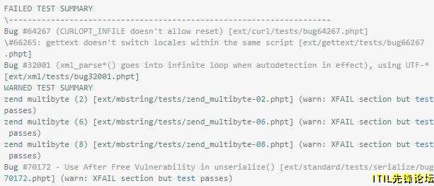

  • configure完成以后,会提示进行make test,这是一个非常耗时间的过程,最后的结果有可能有一些警告,但不一定会有很大的影响,可以忽略。我在操作过程中遇到如下提示,没有去深究它,后面编译安装正常完成,没有错误提示,使用也还未发现问题。
  • 在configure过程中如果碰到的有错误提示,请根据提示信息予以解决,查看是否上述指定的包并未安装所致。

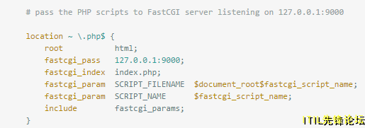

  • 将php-fpm与nginx结合
    在php-fpm可以正常启动以后,需要配置web service可以访问php-fpm服务,因为我这里使用的nginx提供web service,所以修改其配置 文件/etc/usr/local/nginx/conf/nginx.conf如下:
  • 可以直接将原nginx.conf文件中与php-fpm相关的部分的注释直接去掉,并修改成如上所示内容。

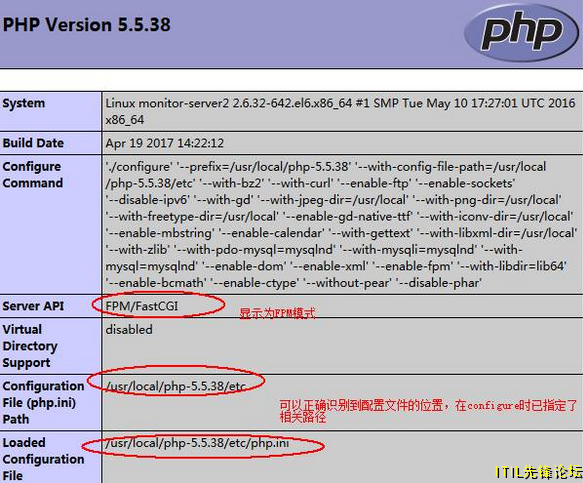

  • 测试nginx是否可正常使用php-fpm
    • 要进行此测试,还需要修改nginx.conf中的根location,在其首页中添加index.php,内容如下:
    • 在nginx的html文件夹中使用如下指令,建立index.php文件:
      echo "<?php phpinfo(); ?>" > index.php
    • 重启nginx程序和php-fpm服务
    • 浏览器中输入这台server的ip后回车
      正常情况下,可以显示phpinfo的详细信息了,如下所示:

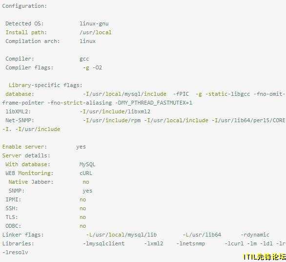

    将前面提到的zabbix-3.2.4.tar.gz包解压以后,cd到解压后的目录(zabbix-3.2.4)后执行如下指令:
  • 因为zabbix server也需要被监控,所以其也需要agent。
    configure时使用了--with-net-snmp --with-libcurl --with-libxml2所以需要先在系统中使用yum安装net-snmp-devel、libcurl-devel、libxml2-devel包,使用yum安装会自动解决依赖关系将net-snmp、libcurl、libxml2一并安装上。

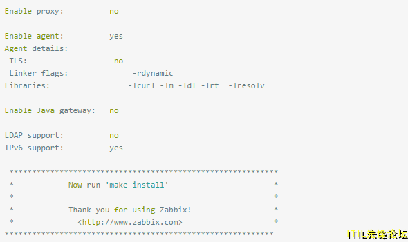

    正常完成configure后,会显示如下汇总信息:
  • 安装zabbix
    根据configure完成后的提示执行make install即可,无需执行make然后再make install。

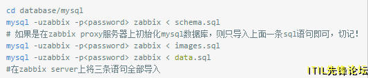

  • 初始化zabbix数据库
    在zabbix的源码解压目录中有一个database目录,其中有针对不同类型数据库要使用的初始化sql语句,在这里需要选择mysql目录中的语句:

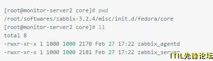

    zabbix原生也提供了用于实现开机自启动的服务脚本,它们在3.2.4版本中位于解压后的目录/root/softwares/zabbix-3.2.4/misc/init.d,这个目录下有针对不同类型系统的脚本,这里我选择的是fedora这一目录中的脚本,脚本位置及名称如下:
很明显分别有针对server和agent的脚本,把它们复制到/etc/init.d/目录下:
打开这两个文件(zabbix_agentd和zabbix_server)查看其内容,根据实际情况进行修改,一般需要更改的只是如下内容:

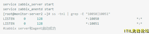

  • 启动zabbix server和agent程序

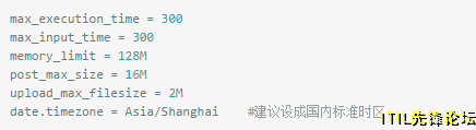

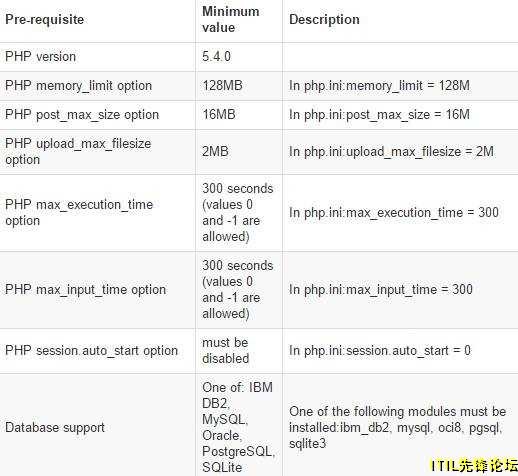

zabbix对于监控的结果可以通过web页面来进行展示和查看,它需要安装一个使用php程序来运行的web站点,根据zabbix的官方要求,还有如下php的参数需要提前修改:
上述修改都在php.ini文件中完成。在本文的环境中它位于/usr/local/php/etc/php.ini。另外需要补充一下,zabbix3.2.4它要求的php版本最低为5.4。 修改完php.ini文件后,重启php-fpm服务service php-fpm restart。

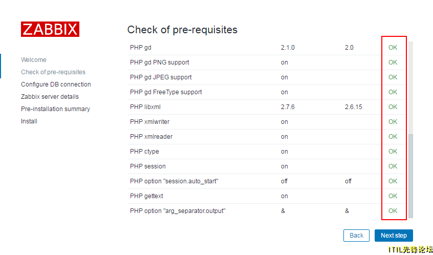

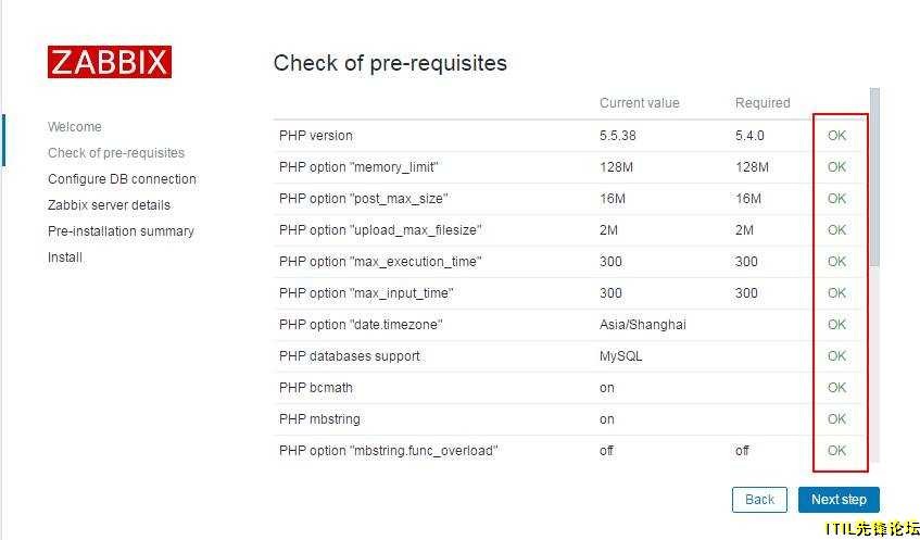

    浏览器中输入http://server_ip/zabbix打开zabbix的web界面,初次打开会显示欢迎界面,此时web程序的安装还没有完成,并不需要登录web站点的用户名和密码,然后点击Next step可以看到它会进行一个php环境参数的检测,需要它们全部显示为OK在继续进行下一步,从此步也可以看到很多之前php configure时所enable和with的选项参数,它们都是运行zabbix web程序所要求的。

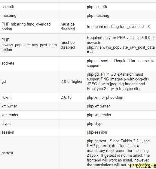

  • zabbix 3.2.4 web需求php的环境如下:
php环境检测通过的结果如下图所示:

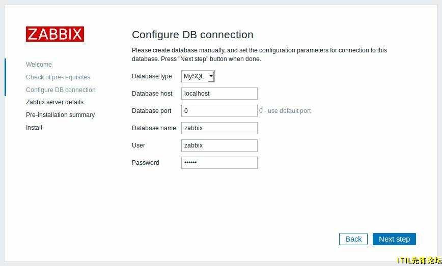

  • 配置zabbix web连接的数据库
    数据库为本机名为zabbix的mysql数据库,账户名和密码输入此前创建zabbix数据库时配置授权的账户和密码。
zabbix web DB配置

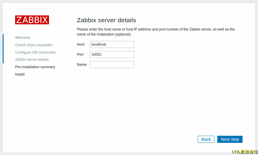

  • 配置zabbix server信息
    这里在Name处可以填上本机的主机名,其它保持默认即可。

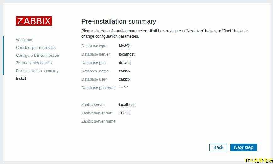

  • zabbix web安装信息汇总
zabbix web安装信息汇总

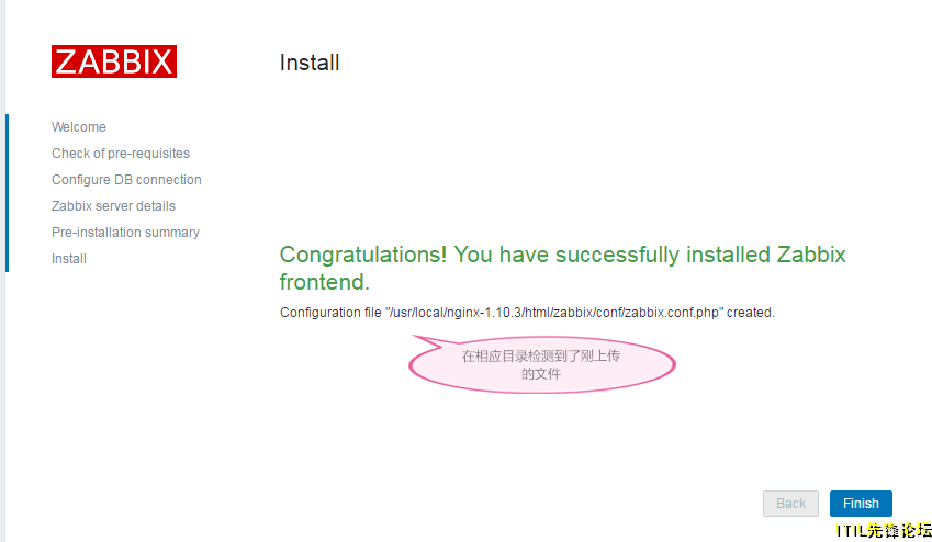

    zabbix web安装程序会自动生成一个名为zabbix.conf.php的配置文件,并尝试自动将其放入zabbix站点配置目录中,但由于权限问题,会创建失败,此时只需要通过浏览器下载,然后手动入到指定目录即可,web安装程序会有相关提示,如下图所示:
zabbix web conf install
文件导入完成后,点击Finish,会出现以下信息,即表示zabbix web安装成功。
zabbix web安装成功提示信息

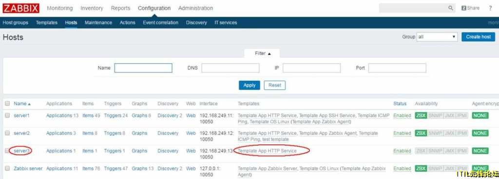

  • 添加要监控的主机
    在zabbix web上添加要监控的主机,选择Configuration---->Hosts--->Create host,在如下界面中填写相应信息:
    0?wx_fmt=png.jpg zabbix web添加主机1
根据实际情况填写主机名,选择主机分组,主机ip,对于主机分组此处我选择Linux servers作为示例。

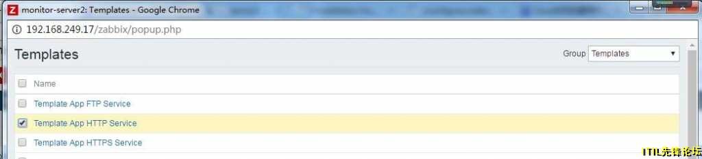

然后可以选择Host旁的Templates,zabbix内置了很多种不同的模板,它包含的有监控条目item,告警触发器trigger,图形展示Graphs,屏幕Screens等。以下为给主机应用模板的操作过程:
给主机应用监控模板1
选择相应的监控模板
确认主机是否应用了监控模板
示例中的server3上我启用的有web服务,所以这里选择了zabbix内置的Template App HTTP Serivice这一模板对http服务进行监控。 等待片刻,ZBX会显示成绿色即表示zabbix server能和server3上的zabbix agent正常通信了,如下所示:

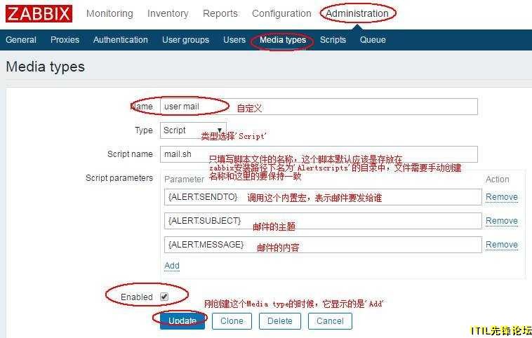

  • 配置Media Type
    zabbix支持自定义Media Type,这里我创建一个名为user mail的Media Type,并指定它是需要使用Scripts的方式。在Administration下选择Media Types,然后选择Create media type,创建内容如下:
zabbix自定义media type

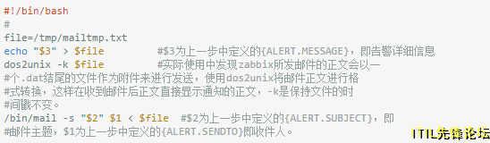

  • 建立通知邮件脚本
    默认情况下通知邮件脚本应该存放在/usr/local/zabbix/share/zabbix/alertscripts,直接在这个路径下建立相应的脚本即可,如果脚本不是存放在此处,需要修改zabbix_server.conf文件中此处# AlertScriptsPath=${datadir}/zabbix/alertscripts取消掉注释并写上脚本完整的存放路径。mail.sh的内容如下:

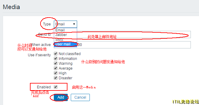

  • 定义收件人邮件地址
    在zabbix中每个用户可以关联多个Media type,在这里我给Admin这一用户关联上前面已经定义好的名为user mail的Media type,并填上其邮件地址,即zabbix发送邮件通知时的收件人邮件地址。在zabbix web上依次选择Administration,Users,Admin,Media标签,然后点击Add,给这一用户定义一个media,此处选择user mail,如下所示:
给用户关联相应的Media-1
给用户关联相应的Media-2
给用户关联相应的Media-3

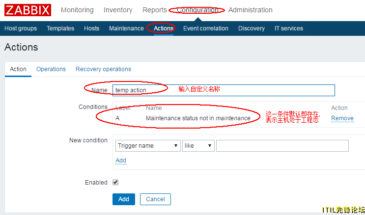

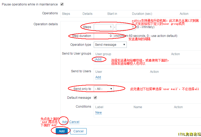

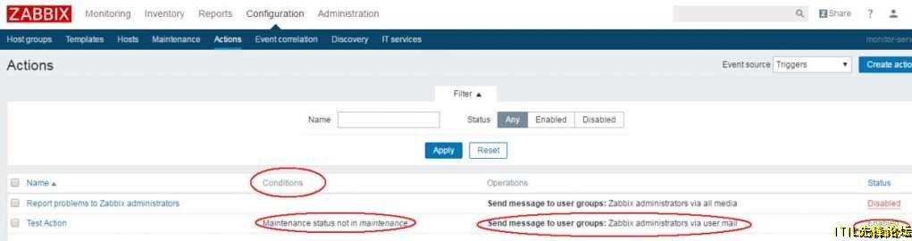

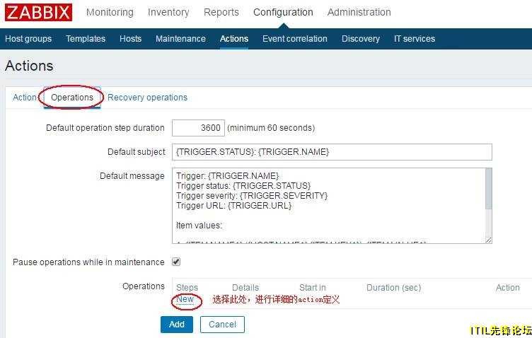

  • 设置发送通知的action
    zabbix中只有设置 了action,它才知道应该如何发送通知,如在什么条件下发送,通知通过哪个media type发送,发送给哪些人,发送的频率是怎么样的,发送的通知主题和正文是怎样的,当故障恢复以后如何发送通知等。 这些必须在action中定义好。以下为配置示例,当被监控端不是在工程态(维护状态)中,发生了Problem事件,即将相关信息发送给zabbix administraotrs组内的所有用户且通过上面自定义的user mail这一media发送。
    大致过程如下:依次选择Configuration,Actions,Create action,然后按照下图所示过程进行操作:
定义action名称及触发条件
定义故障时action的具体行为-1
定义故障时action的具体行为-2

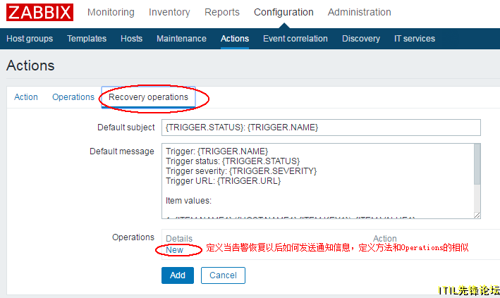

定义故障恢复后action的具体行为
查看刚定义的action
从上述过程也可以看到其实这些action定义的是由Trigger来触发的,因为前面我是直接给主机应用了zabbix内置的http service的模板,它里面已经关联的有相应的trigger了,所以当http service发生变化,会自动触发相应的trigger,而后又触发zabbix 执行相应的action。这是zabbix发送通知的一个大致的过程。

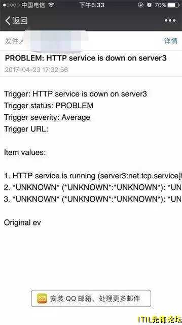

  • 制造告警测试是否正常收到通知邮件
    将server3的web service停掉,将近3分钟查看邮件客户端,收到了zabbix发送的通知邮件。这个从故障发生到zabbix发送通知消息的时长,取决于监控的item配置的检测时长和trigger判断条件,默认的http service的检测时长为1分钟,其判断条件为最大连续检测到3次失败即认为http service down,触发相应的trigger,并与相应的action联动,从而发送通知邮件。zabbix发送的通知邮件内容大致如下:
