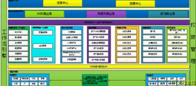

在平台体系部分,我采用逐级构建的方法,不断去细化其中的内容,因此会有一级视图和二级视图,在这个地方,我不敢到三级的模块级别,基本上不可看,下图是参照的是eTOM模型构建方法。

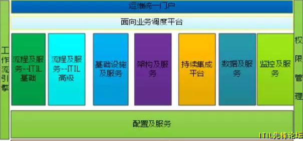

继续往下,可以分解出二级视图。
有了整体的平台体系视图,接下来看看每一部分到底是干什么的。
1.工作流引擎、权限管理
这两者都是基本的功能,因为其中会涉及流程,所以需要统一的流程引擎平台。另外需要部门、角色、用户的权限管理统一管理,不同业务配置不同系统的使用策略即可,这一块可以统一实现在单点登陆系统中。
2.        基础设施物理层
这个视角和传统模式有些不同,主要是公有云的存在。因此在基础设施物理层这块,已经把云端资源当作一个底层基础设施来看待,后续的资源获取完全不同,其他的资源对象依然没有变化,依然是机房、机柜、网络、服务器,等等。
3.        配置及服务,把配置当作服务来看待
在ITIL中叫CMDB,Configuration Management Database, CMDB也可以理解成统一的元数据库,比如说机房信息、服务器信息、人员信息、服务信息、业务信息以及他们之间的物理和业务拓扑关系等,上层的所有系统都应该关联到CMDB,变更后的信息必须实时反馈到CMDB中,确保其他系统能同步这份变化。因此大家都把CMDB系统当作运维的核心系统来对待,便于后续各个系统之间的互通。在我的经验中,CMDB建设还是有非常多的坑。如果你把iTop或者oneCMDB的产品当着标杆(都是开源,没见过商业的),那你的CMDB建设就完了。之前在一家传统企业,他们把文档都放到CMDB中管理,不建议这么做,文档就是SCM的事情。CMDB建设的核心准则:CMDB管理的数据一定要为了业务管理,业务管理上不需要的东西,就果断舍弃,比如说文档,和业务没有任何关系,就可以不考虑纳入
4.        ITIL服务——基础、ITIL服务——高级
ITIL是面向流程的,这个可以在运维平台建设中不做重点,不要主动去构建流程,会影响运维的敏捷性。基础部分实现一个事件和HelpDesk即可,事件管理在告警转换成事件之后,可以完整地记录,便于我们事后的原因分析,能挖掘一些问题,比如说是否某个业务、某个人、某类机器经常性故障,那就需要重点关注下。高级服务的部分,大家需关注一下,它是可以带来价值的,比如说可用性管理、能力管理和连续性管理。可用性直接的导向就是业务的质量;能力管理直接的导向就是成本管理;连续性管理也是和质量戚戚相关,如业务的容灾、备份管理等。但这些管理都不要在流程层面上去看,需要在一个平台中进行全面的可视化管理。
5.        基础设施及服务
把底层运维资源的管理封装成一个一个的服务,供业务自动化平台使用。我把DNS、LVS(或者F5)甚至OS上的配置管理都看着基础设施部分,适当地向上延伸了一下。简单的划分原则是,在业务架构之外的,都可当着基础架构部分了。很多运维团队的建设重点都在这块。
6.        架构及服务
把业务架构中的共性需求都剥离出来,抽象成一个一个的服务,最终让研发只需要关注自己的业务代码即可,比如说统一文件存储、统一Nosql存储、统一RDS存储、统一队列等。这块对运维的质量、效率、能力等影响最大,现实中如果有研发开发了一个公共组件交给运维,而不提供完整的Webadmin或者API的话,你也就可以认为他是在耍流氓,运维必须有严格的完整性交付要求。
7.        数据及服务
只要有线上服务在运行,服务数据流经过的一切节点产生的数据,你都要采集、存储和分析起来,供不同的运维场景使用。比如说自动化调度,可以根据业务涉及的基础节点资源使用情况,制定对应的自动化调度策略;可以在数据中直接进行故障定位;可以在数据中做安全分析。之前的文章“数据驱动运维”中介绍过我做的一个数据分层体系。
8.        监控及服务,有数据的地方才有监控
脱离这个原则,你做的都是告警,并且告警的成本会越来越大,不成体系。个人观点:所有的监控视图都是来源于我们对数据的采集以及我们到底有多少经验来看待数据。
9.        持续集成
这条线是把一个个的程序包交付到各个环境,在【持续部署】之上的部分可以通过和持续集成工具Jenkins或者Go作对接即可。持续反馈非常重要,一个程序部署到生产环境之后,需要实时的运行报告反馈回来,确认变更的效果。如果持续部署平台化之后,真正的执行部署工作会不断前移,甚至可能直接交付给研发。此时的状态报告,更是有必要,不需要人去登录主机tail日志看是否正常。这个地方和“数据及服务”的能力关联很大,没有前面强大的数据服务能力。
10.        面向业务的运维平台
不同的业务会有不同的调度策略和服务使用策略,需要在更上层完成面向业务的统一调度,这个是全应用的视角,和持续集成是有一些区别的。在没有这个平台之前,一个完整的业务上线,需要做很多操作,比如说DNS变更、LVS变更、OS初始化、自动化测试、持续部署、持续反馈、监控、业务调用关系配置,等等。面向业务的调度平台,就需要有一种调度能力,指挥底层各个平台为它服务,它本身不实现任何服务接口,是一个服务的集成者。
11.        运维统一门户
每个运维系统都有任务或者信息与自己相关,如果运维人员每天要去面对那么多的运维系统,会非常痛苦。在统一门户里面分成两个部分,一部分是任务中心,把底层所有的事务状态都同步到任务中心中,表示我要做什么;信息中心,就是让运维人平时关注的业务状态Dashboard直接推送到信息中心中,表示我要关注什么。
