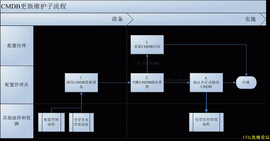

5.4    更新维护子流程
图表 9 配置更新维护子流程
步骤
输入
步骤描述
输出
1.   接受CMDB更新请求
CMDB配置项更新请求
1.   接收来自变更发布管理流程发起的CMDB配置项信息更新请求。
2.   识别配置管理数据库(CMDB)中需要更新的配置项,并判断是否需要调整CMDB结构。
CMDB更新需求
ITSS认证
2.   判断CMDB修改类型
CMDB更新信息
对CMDB修改的请求类型进行判断,如果需要修改CMDB结构,进入步骤3;由变更流程触发的CMDB修改请求,进入步骤4。
确定的CMDB更新内容
3.   更新CMDB结构
调整后的CMDB结构
配置经理根据需求在CMDB中添加或更新配置项类别,调整相应的属性信息。
更新后的配置项类别或属性定义
4.   确认并正式修改CMDB
变更实施后的配置信息
1.  由变更发布流程触发的CMDB修改,配置管理员根据变更实施后的准确信息对CMDB预修改的内容进行确认,并补充正式修改CMDB,包括建立该配置项与其他配置项之间的关联关系,完成后反馈给变更发布流程;
2.  由配置审核子流程触发的CMDB修改,配置管理员根据配置审核结果直接修改CMDB。
更新后的配置信息
图表 10 配置更新维护子流程描述
