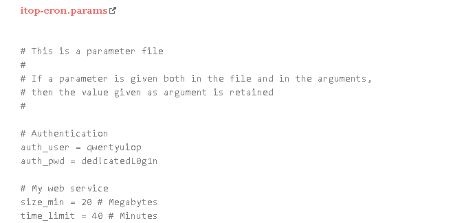

参数文件
由于系统上的其他用户可以看到在命令行上传递给cron.php的参数,因此建议的实践是将所有敏感参数从命令行移开。这就是“参数文件”的目的。
参数param_file可以与大多数RESTTCLI Web服务一起使用。按照约定,cron.php服务搜索参数文件名«cron.params»以读取其参数。
  • 参数文件包含键值对。
  • 注释以#开头(在#之后找到的任何字符都将被忽略)
iTop软件包包含一个名为cron.distrib的文件,该文件可以用作创建自己的参数文件的模板。
例:
确保无法从网上访问参数文件!可以将其移动到Web服务器的范围之外的目录(例如,在Linux系统上的etccitopp将是一个不错的位置),或者在Web服务器的配置中制定特殊的排除规则。只有从命令行运行cron.php的流程才能访问此文件。
