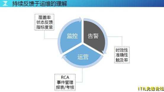

持续反馈于运维的理解
监控、告警与运维
◆ 监控——覆盖率、状态反馈、指标度量
监控要做到360度无死角,业务出现什么问题都能发现,有了监控的反馈,可以看到实时监控的状态,同时,当指标发生变化的时候也需要注意反馈信息。
◆ 告警——时效性、准确性、触及率
业务越来越复杂,层次越来越多,每一个监控点都会产生数据指标、状态异常,会收到越来越多的告警。未看到或者看到未处理都需要承担责任,因为收到的并非都是错误告警。
◆ 运营——RCA、事件管理、报表/考核
问题再三出现必须从根源优化。通过事件管理机制保证RCA可以落地,最后通过报表和考核去给运维赋予权利,推动相关优化活动的开展,包括架构和代码的优化等。

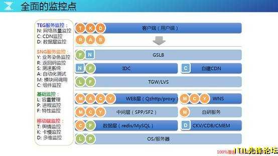

      全面的监控点
监控、告警与运维
腾讯业务按照不同的层级进行管理,自下而上,有服务器层、数据库、逻辑层。中间计算的这一层,有接入层、负载均衡、机房、DNS服务、客户端、用户端等,为了做到无死角,我们布局了很多监控点。
实现舆情监控后,监控点做到了100%的覆盖,但并不能高枕无忧,因为当监控点做得越多越立体化,360度无死角后,每个最细节的点都有指标去度量,指标数据爆炸很可能成为另一个潜在的监控隐患。

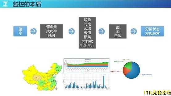

       监控的本质
监控、告警与运维
监控无非是监控很多的值和率。把值和率分开是有考虑的,因为值报上来就是一个值,率是经过一定的计算才变成率的,其实都是把扁平化的信息包装成高层次的指标。
监控最终的目标都是要分析状态和发现异常,要从图、表或数据中,分析现在业务的真实情况,分析现在服务是否有异常。

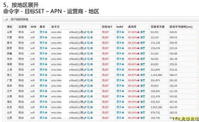

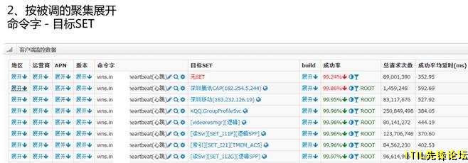

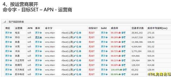

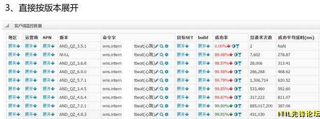

这是手机Qzone的一个多维监控案例。当客户端第一次连接服务端,会有一个心跳包,它是一个命令字,我们以成功率来度量其质量,其实就是考量它维持长连接的可靠性。(如果长连接断开移动客户端连服务端的话要跟基站建立长连接,起码3、4秒耗掉了,好友消息没有办法接收。)如图,一般的功能,我们要求三个9的质量。但是千万别被平均数所蒙骗了,一起展开看看真实的情况。
腾讯的服务是多地多活的,有一些分布在规模相对小的AC点,有些分布在比较大的DC点。根据全国用户访问服务端点的不同,腾讯内部称之为SET。讲平均数按SET的维度展开,为什么“无SET”的成功率只有2个9?再展开一下。

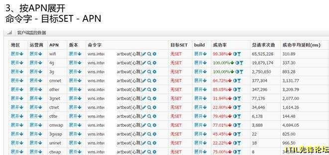

按APN(接入方式WIFI、4G、3G等)展开,服务质量越来越差,只有两个绿了,发现4G是100%,WIFI环境为什么只有两个9了?

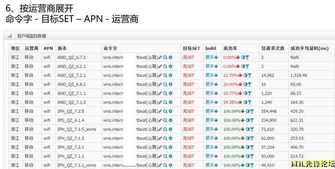

按运营商展开,质量数据更红(差)了,虽然符合预期,但最终的问题还没有找到。
继续按地区展开,发现全是红的,但还是没有头绪。
当再次按地域展开时,展开到浙江地区,发现出错的全是安卓版本。而IOS的版本全是100%的成功率,共性问题呼之欲出。
这时候回过头来检讨一下排障的思路,可能打开的方式不对。在第三步的时候直接展开,好像真相就已经出来了,其实是安卓的某几个版本可能有这样的隐患,导致这个心跳逻辑有问题。

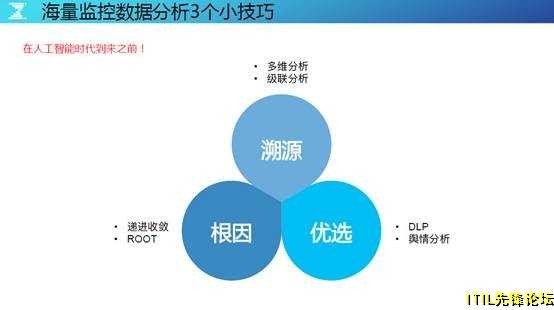

这里说明一个问题,对待海量多维数据的处理,分析方案很重要,在规划和建设监控体系时,应该考虑好这点。今天给大家带来3个小技巧,希望能给大家在做监控数据分析时有帮助。
海量分析三技巧
海量监控数据分析的技巧:溯源、根因和优选。

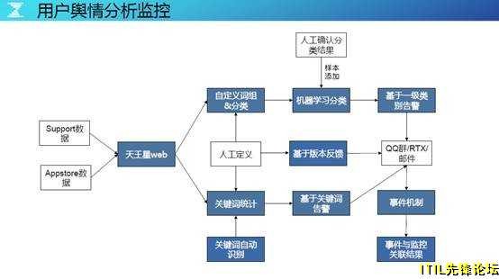

还有一个很核心的指标,就是织云用户舆情监控系统。简单介绍这个系统,用户舆情监控顾名思义就是监控用户的声音和反馈。用户的意见反馈来源可以分几部分,一是AppStore的入口,另一个是App内嵌的反馈入口,还有的就是腾讯的用户反馈ITIL先锋论坛,所有的数据都会被汇集到织云舆情监控平台上,然后通过机器学习实现自动分类。系统会把类似“QQ空间打不开”、“QQ空间用不好”等这些词汇进行语意分析和归类,然后统一告警成“QQ空间异常”,时间间隔是15分钟颗粒度,技术细节不重点介绍。
当实现了用户舆情监控后,我们基本有把握说业务监控是360度无死角的(假设用户都会反馈问题,且不考虑时间因素)。但这套监控先天就有门槛,因为要基于用户的主动反馈行为,同时需要较多的用户反馈数据量,腾讯的用户量基数很大,用户主动反馈的量也很大。舆情监控可以用于监控技术上的质量问题,也能用于监控产品的体验或交互问题。

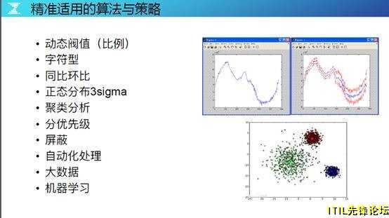

在定义指标状态异常时,我们的经验是尽量不要用固定阀值,要用也是动态阀值,否则在监控对象的阀值管理上就会有大量人工管理的成本。其他的推荐策略如图。
