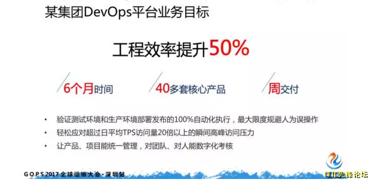

确定了一个很明确的业务目标: DevOps 平台建设完成后,要求IT效率提升 50%,具体拆解下来包括几个维度:
1.测试环境和生产环境完全做到自动化部署;
2.业务流量有峰值或者浪涌的情况下,要能支持20倍的应用伸缩;
3.产品研发过程、项目管理过程完全能够做到数字化,对整个IT团队做数字化的考量;

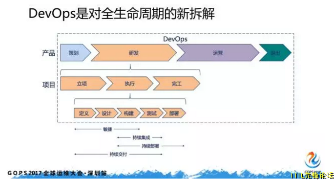

这个地方我给大家介绍普元 DevOps 平台对产品全生命周期的拆解:
主要包括产品(策划、研发、运营、推出)、项目(立项、执行、完工),而敏捷、持续集成、持续部署、持续交付都是 DevOps 的一个局部的阶段。
DevOps 在支持全生命周期的过程,要以产品的视角来看待,真正进行交付的时候,也要以产品为维度进行组织的设立(互联网公司通常如此)。但在企业里面,产品思维还没那么强,仍然按照项目的方式来实施。
因此在企业实施 DevOps 建设中,要从产品、项目两个维度来进行考量与拆解,关注每个阶段管理的工件关键流程、关键度两点。普元自身在进行 DevOps 建设过程中采用了 OPDM 的方法论进行每个环节的拆分,进而梳理出 DevOps 在每个关键环节的支撑能力。

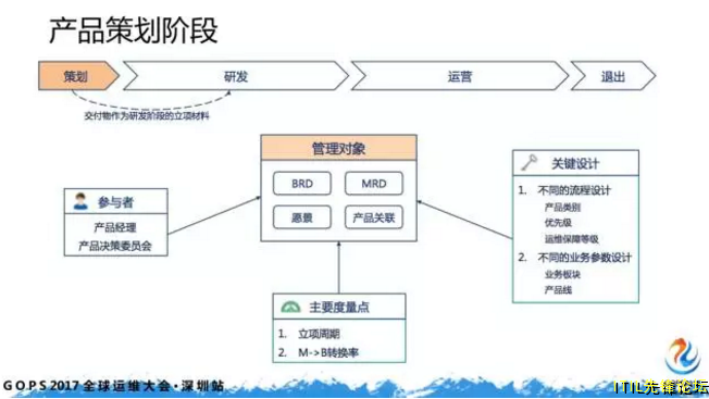

首先从产品策划这个角度来看,主要是产品经理使用;管理的工件是产品愿景、MRD(市场需求)、BRD(业务需求),以及产品间的关联关系。DevOps平台设计过程中需要关注不同产品级别的流程设计,以及提供整个企业维度的业务域的划分与管理,包括业务模块和产品线。
这里面有一个最关键的点,你要针对企业未来生产的不同的产品,定义你的产品的运维过程、开发过程,以及它的支撑等级(每个级别的交付模式、运维模式都不同)。
立项周期、市场需求到业务需求的转换率是组织最重要的度量点。

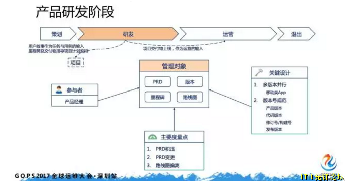

从产品研发的视角来看,研发阶段主要是给产品经理使用;管理的工件是产品版本、 PRD、里程碑、路线图等。

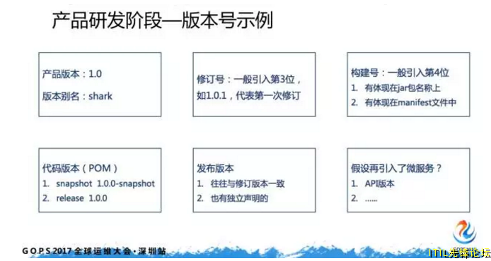

DevOps平台设计过程中需要提供多版本的管理,以及类似版本号的最佳实践能力;
PRD积压、PRD变更、路线图偏离度是重点评估的度量指标;
在这个阶段我们最关心的是未来的 PRD 的积压,因为 PRD 的积压就说明了你的IT团队生产能力是什么样的。一旦我的产品需求大量进入backlog,团队知道部门的生产力跟不上,如果团队要多接的话,就要牺牲产品的质量。

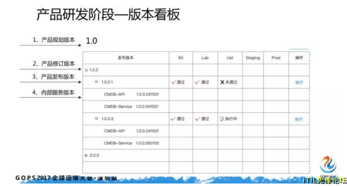

在产品管理中,小小的版本号其实内部藏着很大的学问,基于版本号可以快速了解产品的版本,发布情况。甚至根据产品发布后的版本号可以快速回溯到关联代码、关联设计、关联任务、关联需求。如果能做到这些维度的关联,大家对IT交付过程的管理就会达到一个较高的水平。
另外基于版本号,非常容易实现产品的版本看板管理,随时了解产品不同版本的进展情况。
这是在普元 DevOps 平台上,我们的产品管理看板。在看板里,你可以明确知道我的IT产品里面有多少是正在研发的,有多少是在上线的,包括在不同环境里的产品状态。基于这个视角,我们认为 DevOps 要提供整个生产过程中最佳实践的孵化和落地的工作。

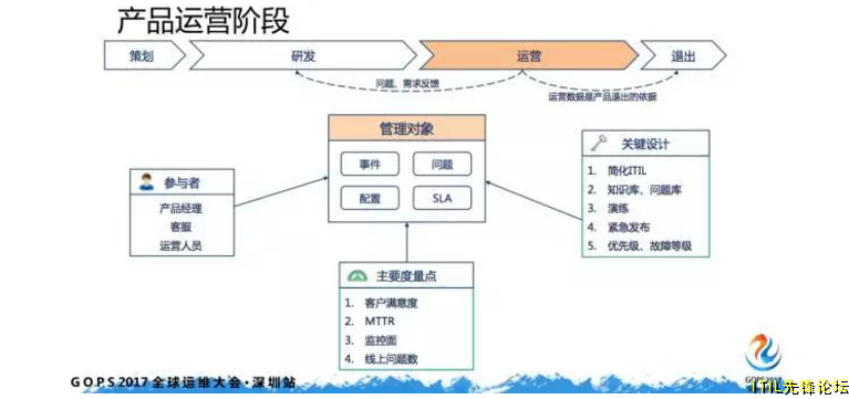

接下来是运营阶段,主要服务客服、运营团队、产品经理等角色;管理工件主要包括事件、问题、配置、服务的SLA;
DevOps 平台设计过程中需要产品发布的演练、紧急发布、故障处理以及知识库等积累;
客户满意度、MTTR、线上问题数是重点评估的度量指标;

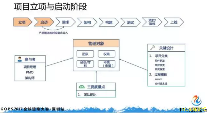

在整个项目启动和立项的时候,我们一旦把产品定义完以后,接下来就基于某个产品要做项目的开发。在项目的立项和启动阶段,最主要的是组建项目团队包括权限,提供环境的快速开通。
DevOps 平台要提供整个团队管理的能力,提供不同的角色在平台上进行协作,分配不同的权限。

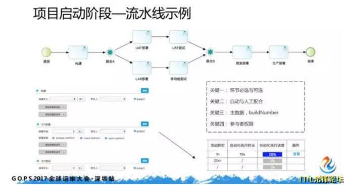

DevOps平台需要提供关键的流程支撑,包括对过程的选择(Scrum、传统瀑布模式等),定义对应的交付流水线(每个不同的企业和项目对应的交付流水线都不同)。
项目交付流水线的示例:
一个项目的交付流程一旦固定之后,整个团队按照 DevOps 平台上对项目的交付流程进行协作,在流水线环节上定义具体的业务动作(集成、UAT、预发等),并可以设定自动执行还是人工接入;可以把每次交付的过程完全数字化、图形化的方式展现出来。
交付流水线确定后,相当于我们以前推动这种项目制度规范的事情,可以通过在平台上按照流程的方式执行,把企业的最佳实践能够固化到DevOps平台上。

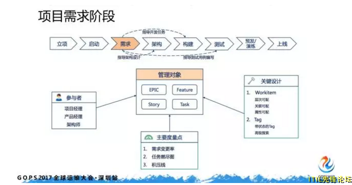

再看项目需求阶段,对产品经理、项目经理和架构师来说,平台要提供基于敏捷的需求管理,包括 EPIC、Feature、 Story、Task;
DevOps 平台关键设计需要提供基于工作项的管理,包括需求、任务、缺陷的管理;
需求变更率、任务燃尽图、积压线是重点评估的度量指标;
通过 DevOps 平台需要做全流程的打通,打通了以后能够给我们带来的好处是什么?可以从一个缺陷反向追溯隶属的产品版本,对应的Task,对应的需求,这样其实是做到很好的全链路的回溯。

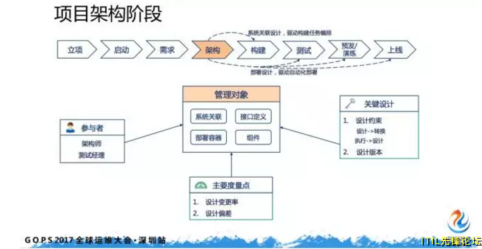

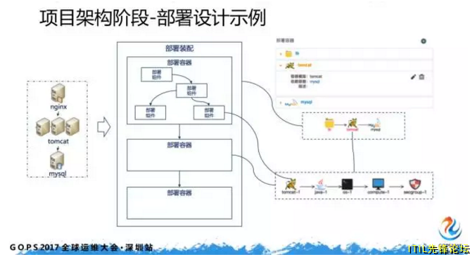

项目架构阶段主要提供给架构师、测试经理使用;管理的工件是系统关联、接口定义、部署容器、组件。
DevOps平台设计过程中需要提供部署拓扑图的设计,以及应用架构的设计(系统关联关系、接口定义等);
设计变更率、设计偏差是重点评估的度量指标;
在架构里面,最主要的是要把我们的产品关联组建拆分、以及要确定它的部署架构,包括有多少组件;有了这些设计后,DevOps 平台后续可以根据部署容器进行资源绑定,实现自动化部署;根据关联关系确定依赖,进行部署器的依赖管理工作。
在部署设计中,提供了基于部署容器的概念,不同的部署容器可以编排依赖;在每个部署容器内部可以进行组件的编排。
容器其实是一个最小的部署设计单元,在部署容器内部可以定义组件,包括依赖的应用服务器、JDK、甚至包括操作系统等。
这样前期就可以定义系统的部署架构,而不是全部开发完成才定义部署的设计和安排;可以有效指导和约束后续的开发工作,使得质量提前进行管控。
DevOps核心观点四:DevOps平台,管理前移,有效指导和约束后续工作

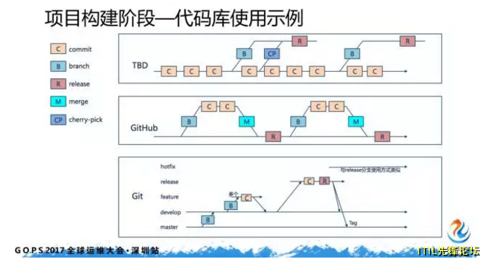

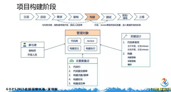

构建阶段主要管理的是代码库、代码的 Review、构建定义和构建执行。
DevOps 平台设计过程中需要提供最优的代码库使用方式,完成整个关键的构建定义、构建策略等工作;
代码行、代码提交频率、构建次数/频率、构建时长、构建成功率是重点评估的度量指标;
对于代码开发模式,提供 TBD、GitHub、Git 多种不同的开发模式,让团队根据自己的实际情况选择不同的协作模式。
比如 TBD,其实是基于主干的开发,需要在主干上随时可以打出最新的版本;当有新的版本需要发布的时候,需要进行创建分支;在对发布的版本进行维护的时候,需要将代码提交到对应的分支、同时需要提交到主干。
DevOps 平台就是要把这些最佳实践固化进来,让项目团队成员去使用。

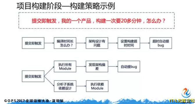

再举个例子。我们都知道要做持续集成,做完持续集成之后,是不是能够把最佳实践展现出来。在代码提交即触发构建的情况下,如果编译时间特别长,你怎么解决?如果你每次代码提交完以后,三分钟可能开发人员还能忍受,5分钟、10分钟甚至更长的时候,就是实践的浪费。
我们通过在 DevOps 平台上让开发人员设置超时时间,一旦超过这个时间,则认为构建失败。DevOps平台会自动向架构师反馈并提交一个缺陷,要么是架构拆分的问题、要么是构建存在过多的依赖,来实现架构的优化。
DevOps核心观点五:对于已有系统, DevOps平台不仅仅是通过新的工具链实现快速交付,更是一种驱动优化的变革

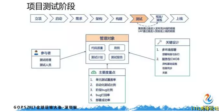

测试阶段主要管理的是代码质量、测试用例、测试计划、测试报告。
DevOps 平台设计过程中需要支持多环境的自动部署、多策略的部署,提供测试团队进行快速的集成测试;
单元测试覆盖率、自动化测试比例、阶段 Bug 比例、Bug 打回率、部署成功率是重点评估的度量指标;
在测试阶段,需要尽可能的对测试用例进行自动化测试,能够大幅提升测试回归的效率,产品负责人可以快速的评估产品版本的质量。

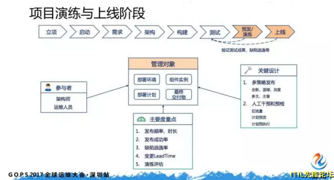

预发/演练、上线阶段主要管理的是部署环境、组件实例管理、部署计划、交付物管理。
DevOps 平台设计过程中需要支持多策略的发布,包括全新发布、蓝绿、灰度、金丝雀;应用可靠部署模式(集群、多主、主备等);
单元测试覆盖率、自动化测试比例、阶段Bug比例、Bug打回率、部署成功率是重点评估的度量指标;

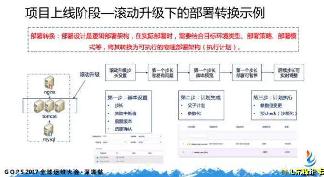

大家在讲 DevOps 一定要做自动化,但是我们认为在做 DevOps 的时候,肯定不是全部的完全自动化没有人工参与的。给大家举个例子,我们做滚动升级的时候怎么实现的?
再基于步长的应用伸缩过程中,第一个步长绳索后,需要测试新增节点的可用性,在OK的情况下才继续做后续的伸缩并可以设定新的步长。
DevOps核心观点六:DevOps平台,并不是自动化一切,而是在可控中有选择的自动化

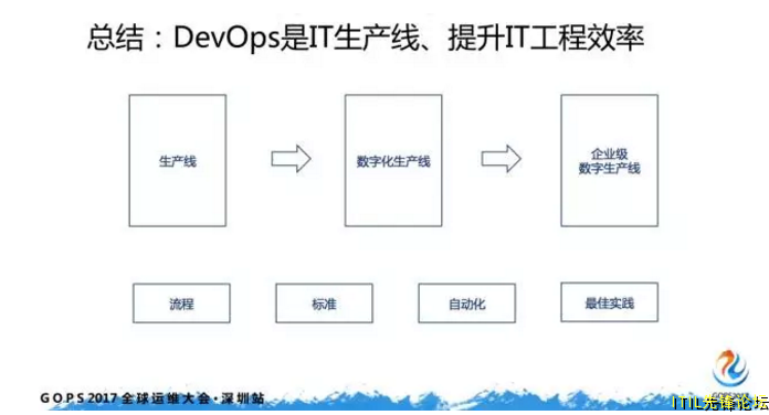

总结一下,我们对 DevOps的认知:
  • DevOps是一条IT生产线,核心价值在于提升工程效率;
  • 覆盖产品、项目领域
  • 体现出最佳实践
  • 加强协作
  • 优化架构
  • 可控范围的自动化

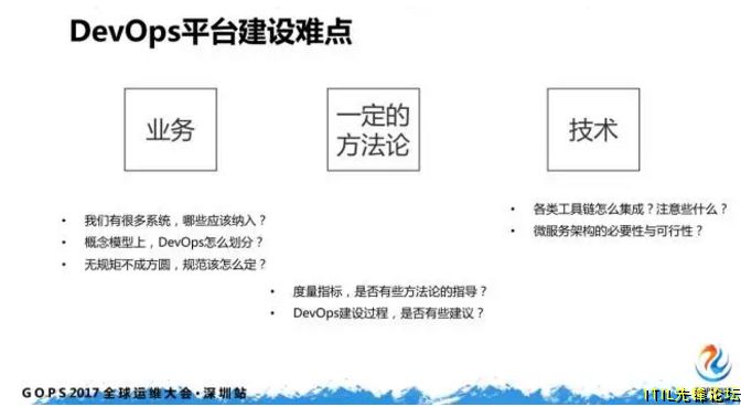

3、企业实施 DevOps 的建设难点
接下来为大家从业务、方法论、技术三个维度分析实施DevOps的建设难点。
  • 业务:
    1、对于企业已有的工具,我们需要考虑怎么集成,集成哪些;绝不是大而全的集成。如果专业系统足够自动化、自助化,建议逐步纳入到 DevOps 平台,比如针对于底层的 IaaS 平台或者容器云平台,我们就只是进行接口调用,而并非功能的接管(专业的使用方式,还需要登录 IaaS 平台进行操作);而对于 jenkins 这种敏感资源,更倾向于把整个 jenkins 封装起来,不对外进行 。

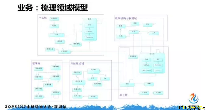

    2、关于 DevOps 的概念模型,平台的概念模型如图所示,划分为5大领域:产品域、组织机构与权限域,项目域、部署域、持续集成域,在实际DevOps平台落地过程中,可以从某个局部的域开始做交付。
3、在实施DevOps平台时,需要把企业的标准、规范固化和落地的平台,如果我们仅仅是把工具打通,带来的业务价值是非常低的。
  • 方法论:

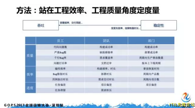

    1、从方法论来看,首先建议大家从工程效率或者工程度量的角度来衡量;
2、采用可迭代的MVP的方式交付产品,每次交付的都是完整可用的产品,方便快速对产品进行验证和反馈;
  • 技术

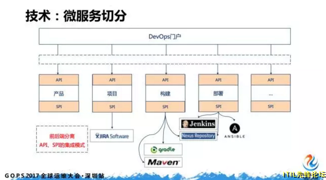

    采用微服务的架构进行平台建设,按照功能的维度进行微服务拆分,每个微服务内部严格定义 API、SPI;API 是 DevOps 平台对外提供的接口,可以方便集成;SPI 是对外集成的接口抽象,未来方便更换不同的集成工具;

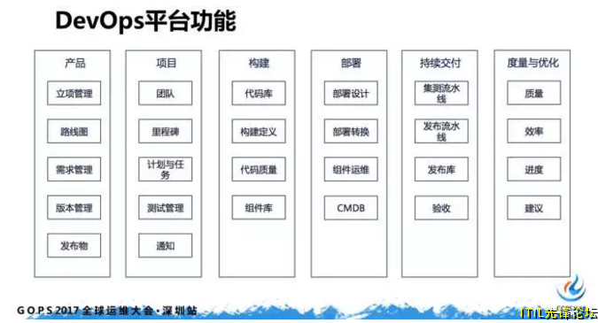

DevOps 平台完整功能如下:
整个 DevOps 归类了六大块能力,分为敏捷过程、持续交付、度量和优化三大能力,其中敏捷过程包括产品、项目;交付流水线包括构建、部署、持续交付。

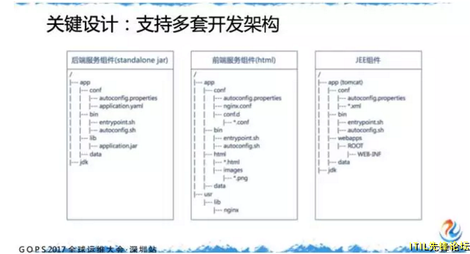

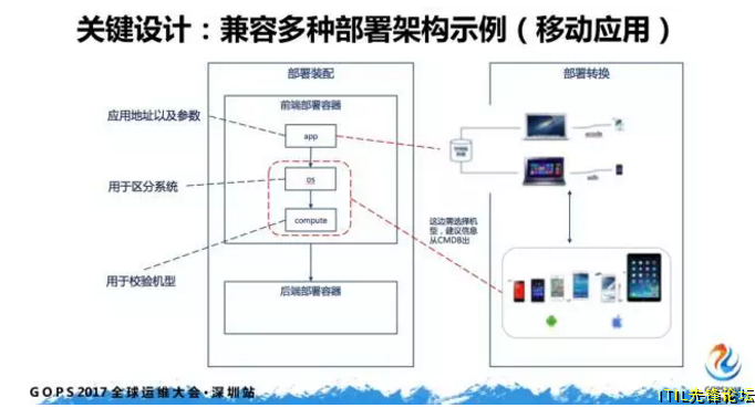

关键设计一:支持多种应用架构
DevOps 平台能够支持多用应用架构,对上层的应用其实是透明的。
关键设计二:支持异构设施的多策略发布
设计阶段:将部署架构分为三层:部署装配、部署容器、部署组件。设计(Design),是在装配(Assembly)内对应用/系统的架构的描述;而应用/系统,是由含有多个组件(Component)的系统(Platform)组成的。
部署转换:将部署装配和资源(包括物理机、虚拟机、容器)进行绑定并生成部署计划,按照对应的部署计划进行执行,可以将应用推送到不同的环境中;支持灰度发布、全量发布、金丝雀、蓝绿部署等;
组件运营:对产生的应用实例进行运营,支持启动、停止、重启、状态检查、应用伸缩能力;
采用部署容器的设计,可以快速添加新的部署容器类型,下面给出了一个扩展支持移动应用的部署容器,可以快速的接入到 DevOps 平台中。

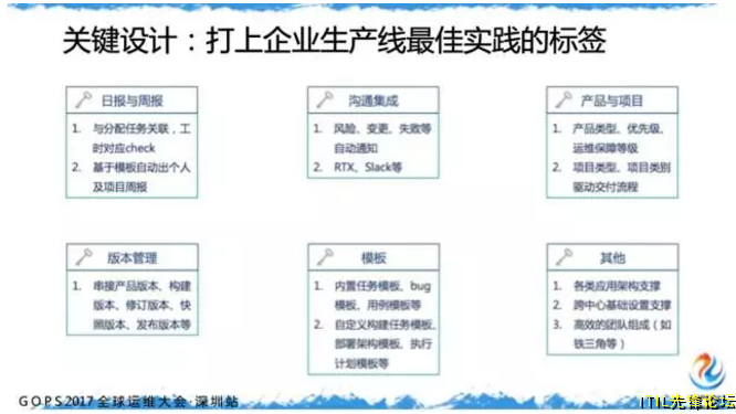

关键设计三:将企业最佳实践固化到 DevOps 平台
需要总结梳理出固有的流程、规范和最佳实践,将其固化到 DevOps 平台中,可以将项目管理(日报、周报、会议)、实时沟通工具、各种模板、版本管理策略等最佳实践落地,保障所有的团队可以快速的掌握和使用这些技能。

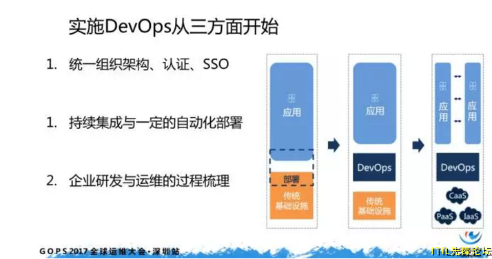

5、如何迈出DevOps第一步
最后介绍一下我们是怎么在企业里面开始 DevOps 第一步的。
这里我给大家建议了三个方向:
第一,从统一的组织架构、认证、SSO。企业里面有这么多IT系统,先做简单的打通,否则后面做 DevOps 是非常困难的;
第二,从集成和自动化部署开始,这是最容易实现,也是最容易让你的业务部门和老板感知到DevOps价值的入口;
第三,如果真正系统化地做 DevOps,我们需要把整个企业自身的研发过程和运维过程梳理出来,然后固化;
6、总结
最后总结一下,我们认为企业里面做 DevOps,本质上就是做企业的IT生产线,最终是实现整个企业级的数字化生产线。目前大家都在讲企业的数字化转型,相信通过 DevOps 可以先让IT部门进行数字化转型,最终实现企业的大规模敏捷。
