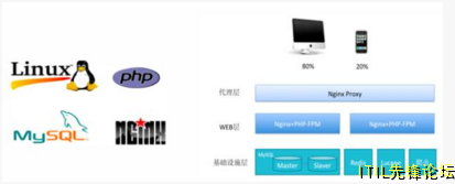

如何理解?最初的时候,产品和业务形态都处于摸索期,业务复杂度不高,访问量不大,软件能够尽快跑起来推向市场是最重要的,所以架构上不设计的很复杂,单体或分层架构足矣。如下面典型的LNMP架构:
服务器和网络设备数量也就是两位数规模,最最一开始个位数也有可能。所以几个开发同学在简单架构下,维护几十台服务器还是没问题的所以,这个时期确实不需要运维工程师(但是并不意味着没有运维的事情),这个逻辑同样适用于测试。

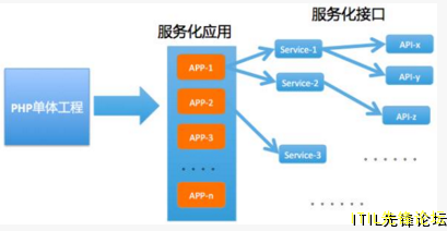

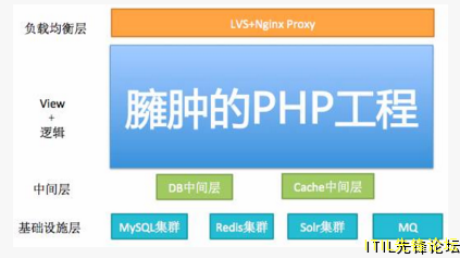

这里有个技术架构演进的背景,就是从单体+分层的架构,向服务化架构演进。随着业务复杂度的提升,所有代码和逻辑都放到一个工程里的结果就是下图:
这时耦合严重,牵一发而动全身,开发效率日渐低下,所以要做的事情就是一个字,拆(专业说法:服务化拆分),如下图所示:
这时,大量的应用被拆分出来,对运维自动化、持续发布、稳定性的要求就随之而来,所以Ops开始正式组建运维开发团队来做有规划的、系统性的提升效率和稳定性方面的事情,这个时候的运维开发团队支撑的需求方有两个,一个是运维内部,一个是开发,因为运维会配合支持开发做很多事情,所以很多情况下运维的需求一定程度上就代表了开发的需求,但不是完全代表。
