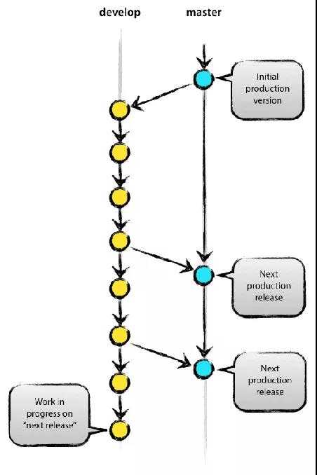

首先,项目存在两个长期分支。
  • 主分支master
  • 开发分支develop
前者用于存放对外发布的版本,任何时候在这个分支拿到的,都是稳定的分布版;后者用于日常开发,存放最新的开发版。
其次,项目存在三种短期分支。
  • 功能分支(feature branch)
  • 补丁分支(hotfix branch)
  • 预发分支(release branch)
一旦完成开发,它们就会被合并进develop或master,然后被删除。
Git flow 的详细介绍,请阅读我翻译的中文版《Git 分支管理策略》。
2.2 评价
Git flow的优点是清晰可控,缺点是相对复杂,需要同时维护两个长期分支。大多数工具都将master当作默认分支,可是开发是在develop分支进行的,这导致经常要切换分支,非常烦人。
更大问题在于,这个模式是基于”版本发布”的,目标是一段时间以后产出一个新版本。但是,很多网站项目是”持续发布”,代码一有变动,就部署一次。这时,master分支和develop分支的差别不大,没必要维护两个长期分支。

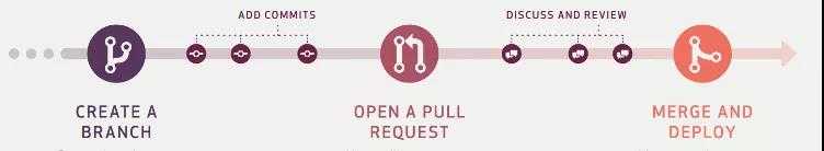

三、Github flow
Github flow 是Git flow的简化版,专门配合”持续发布”。它是 Github.com 使用的工作流程。
3.1 流程
它只有一个长期分支,就是master,因此用起来非常简单。
官方推荐的流程如下。
  • 第一步:根据需求,从master拉出新分支,不区分功能分支或补丁分支。
  • 第二步:新分支开发完成后,或者需要讨论的时候,就向master发起一个pull request(简称PR)。
  • 第三步:Pull Request既是一个通知,让别人注意到你的请求,又是一种对话机制,大家一起评审和讨论你的代码。对话过程中,你还可以不断提交代码。
  • 第四步:你的Pull Request被接受,合并进master,重新部署后,原来你拉出来的那个分支就被删除。(先部署再合并也可。)

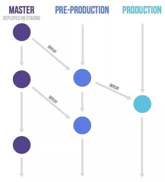

对于”持续发布”的项目,它建议在master分支以外,再建立不同的环境分支。比如,”开发环境”的分支是master,”预发环境”的分支是pre-production,”生产环境”的分支是production。
开发分支是预发分支的”上游”,预发分支又是生产分支的”上游”。代码的变化,必须由”上游”向”下游”发展。比如,生产环境出现了bug,这时就要新建一个功能分支,先把它合并到master,确认没有问题,再cherry-pick到pre-production,这一步也没有问题,才进入production。
只有紧急情况,才允许跳过上游,直接合并到下游分支。

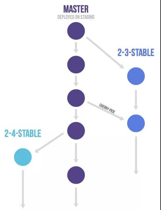

4.3 版本发布
对于”版本发布”的项目,建议的做法是每一个稳定版本,都要从master分支拉出一个分支,比如2-3-stable、2-4-stable等等。
以后,只有修补bug,才允许将代码合并到这些分支,并且此时要更新小版本号。

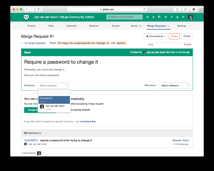

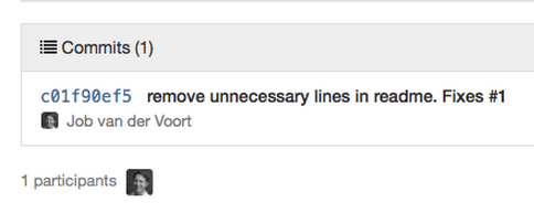

5.3 Issue
Issue 用于 Bug追踪和需求管理。建议先新建 Issue,再新建对应的功能分支。功能分支总是为了解决一个或多个 Issue。
功能分支的名称,可以与issue的名字保持一致,并且以issue的编号起首,比如”15-require-a-password-to-change-it”。
开发完成后,在提交说明里面,可以写上”fixes #14”或者”closes #67”。Github规定,只要commit message里面有下面这些动词 + 编号,就会关闭对应的issue。
  • close
  • closes
  • closed
  • fix
  • fixes
  • fixed
  • resolve
  • resolves
  • resolved
这种方式还可以一次关闭多个issue,或者关闭其他代码库的issue,格式是username/repository#issue_number。
Pull Request 被接受以后,issue关闭,原始分支就应该删除。如果以后该issue重新打开,新分支可以复用原来的名字。

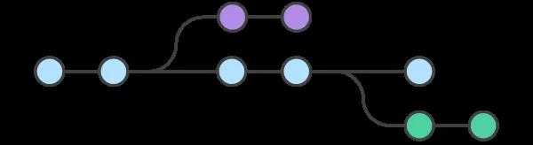

5.4 Merge节点
Git有两种合并:一种是”直进式合并”(fast forward),不生成单独的合并节点;另一种是”非直进式合并”(none fast-forword),会生成单独节点。
前者不利于保持commit信息的清晰,也不利于以后的回滚,建议总是采用后者(即使用—no-ff参数)。只要发生合并,就要有一个单独的合并节点。

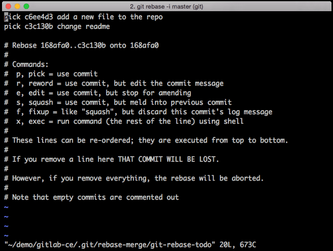

5.5 Squash 多个commit
为了便于他人阅读你的提交,也便于cherry-pick或撤销代码变化,在发起Pull Request之前,应该把多个commit合并成一个。(前提是,该分支只有你一个人开发,且没有跟master合并过。)
这可以采用rebase命令附带的squash操作,具体方法请参考我写的《Git 使用规范流程》。
