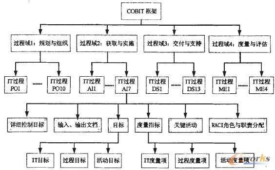

IT过程是企业为实现既定目标,运用IT资源将输入转化为输出的一系列有序的IT活动的集合。ITGI在C0BIT框架中将企业信息化生命周期中涉及到的IT活动加以概括,归纳了4大IT过程域的34个IT过程及200多个子过程。COBIT为企业提供了一个IT过程的管理控制框架,帮助企业更合理地设计与安排IT过程中的角色与职责,更清楚地了解IT过程的关键控制点和关键活动,IT部门和业务部门的管理者通过它获得了一个双方都可以理解的IT管理视图。
  图1 描绘了COBIT4.1版的IT过程模型。  三、 基于IT过程的IT治理度量评价模型——ITGPCGQIM

仔细分析COBIT,不难发现,每一个IT过程的管理都包含2个方面的目标:绩效的目标、控制的目标。前者是评判IT过程执行绩效的标准;后者则用于检验是否控制了IT过程隐含的风险。绩效目标指明了IT过程的努力方向,而后者则保障了IT过程是朝正确的方向前进。其中,IT过程的绩效类的目标可以分为三个层次:高层的IT目标,过程的目标和过程下各关键活动的目标。控制类的目标主要包括IT过程的一些关键控制点:过程的输入与输出是否完备、过程是否设置了所有人(Process Owner)、过程的角色和职责安排情况、过程的子过程列表和关键活动列表等。在此基础上,为了让GQM模型更好地适用于IT过程的度量,我们对其进行了如下改进:

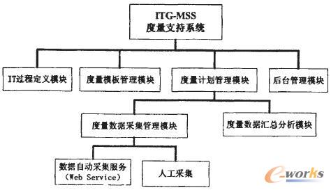

为了将ITG—PCGQIM度量模型更好地应用到IT治理的度量与评价中,我们开发了一套度量支持系统。系统采用了B/S体系结构,使用Java进行开发,数据库采用了MySQL。系统的用户主要有4类:企业IT高层管理者、实施度量与评价的团队,过程所有人,数据采集人员。图3和4描绘了系统的主要功能模块和用例。主要功能模块中:
  图3 ITG-MSS功能模块图
  图4 ITG-MSS用例图  IT过程定义模块以COBIT4.1的IT过程模型为基础,提供了3种方式供企业根据自己的业务目标和IT目标,对CDBIT的34个标准的IT过程进行选择,定制个性化的企业IT过程矩阵。定义好的IT过程矩阵模型最终以XML的形式输出并保存。
度量模板管理模块负责具体的IT过程度量模板的生成和维护。每一个IT过程的度量模板都是一颗度量树,包括度量目标、度量问题、度量指示器和度量采集项四个层次的内容。该模块支持自动从度量模板库中自动生成度量模板,同时还支持对自动生成的模板进行定制修改。度量计划管理模块提供度量计划的制定和管理功能。度量计划既可以是针对单个IT过程,也可以是多个IT过程。通过该模块,可以随时可以了解并监控某个度量计划的执行情况。度量计划管理模块包括两个子模块:度量数据采集管理模块和度量数据汇总分析模块。度量数据采集管理模块集中管理度量数据的采集。该模块可以对采集项设定采集方式,并可针对不同的采集方式,对最终的采集项进行跟踪管理。对采集方式为程序自动提交方式的采集项,采用SOA的思想,提供标准的采集服务接口,要求采集源(通常是某些应用系统)订阅该采集服务,按照度量模板定义的采集频率,定期提供度量数据。对人工方式采集的采集项则跟踪管理采集责任人和采集执行情况。度量数据汇总分析模块则对所有采集到的数据,按照度量模板的定义进行汇总和分析。以度量模板中度量指示器规定的方式(图形方式、报表方式等),选择度量分析工具库中的算法或模型,提供数据的分析和展示。
