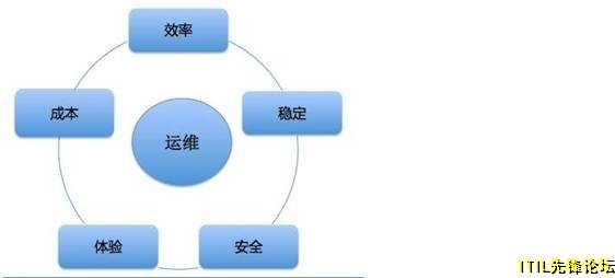

关于运维的范畴,我的理解总结下来应该包括五个维度:效率、稳定、安全、体验和成本。其中效率和稳定可能是运维同学最本职最应该优先做好的事情;安全、体验和成本是运维同学在基础做好的前提下,能够更进一步的方向。下面详细说明一下:

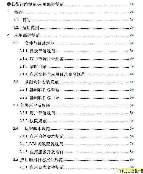

运维自动化,从哪里开始?一个传统系统,如果想实现运维自动化,我建议两个方面上入手:

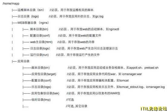

(1). 一定要标准先行,做到技术的标准化。这包括资源标准化、OS的基础配置标准化、基础软件(如Tomcat、JVM)配置标准化、应用配置标准化、流程规范标准化等等。做到了标准化,消除了各种差异,才能为后续的自动化开发铺平道路。
举个例子,下图是我们Java应用部署和目录配置标准,全站几百个Java应用都遵循这套标准,我们的持续集成、发布及部署,只需要基于这个标准开发一套即可。反之,如果每个应用的套路各不相同,那开发和适配的工作量可想而知;当系统扩大到了一定体量之后,就不再是单纯的自动化能解决的问题了。
目录配置标准:

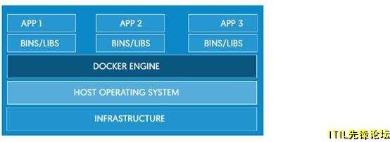

这里谈谈Docker,Docker的一个核心目标就是-Develop,Ship And Run Any Application, Anywhere.为了达到这个目标,Docker提供了一系列的标准技术套件,来保证各种环境的一致性。所以从根本上讲,Docker解决的是应用标准化问题,跟上述我们所说的思路不谋而合,异曲同工,但是Docker的抽象层面更高。简单说明一下:
a、熟悉Docker的同学都知道,下图是Docker容器的High Level架构图,其中的Docker Engine的作用就是屏蔽和隔离应用与基础设施的耦合,从而让应用可以Develop,Ship And Run Anyweher.这里Docker做到了基础设施向上层提供的服务的标准统一。

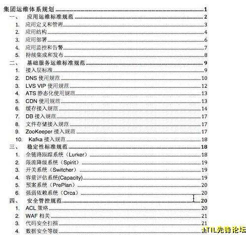

蘑菇街为整个运维体系的标准化(如下图)下了很大的功夫,实现自动化运维之前,一定是标准先行,并且要标准化一切!

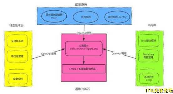

(2). 接下来在技术和建设上,我想按照顺序来一个渐进的过程应该是:CMDB、应用配置管理和持续集成&发布。
·                     CMDB:这运维自动化的基石,重要性不言而喻。有特别要说明的一点,否则外界容易对CMDB产生错误的认识:CMDB不仅仅是硬件和资源的信息记录,更重要是要建立起应用与资源之间对应关系。建立了这个关联关系,以此为基础,配套着应用配置管理、监控、发布、稳定性等系统的建设,才能最终形成体系化的运维平台,这样的平台才有力量和生命力,否则只是碎片化的运维模式。

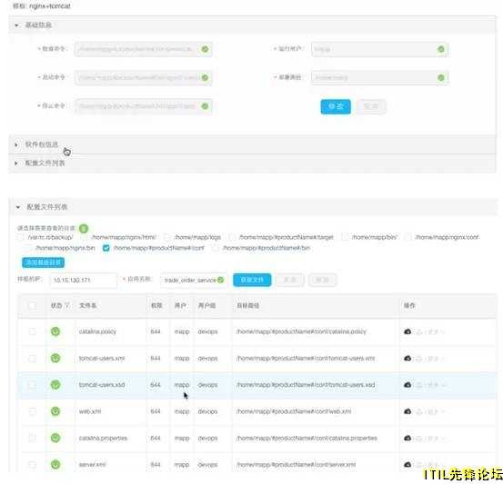

前面提到的标准化部分,涉及到基础环境、基础软件和应用配置的信息;这些大量的信息在后续的自动化过程中会被使用到,需要借助应用配置管理平台更好更便捷地管理起来。
这里需要提示一点:让CMDB只提供最基础的资源信息和应用-资源的关联关系,不期望把基础的CMDB做得过重。起初蘑菇街把这些信息放到了CMDB的系统中,但是实现起来后发现CMDB变成了一个大杂烩,因此后来把这些信息剥离出来放到了应用配置管理中。
示例如下,一个Nginx+Tomcat模板的应用,它基线配置管理部分:
