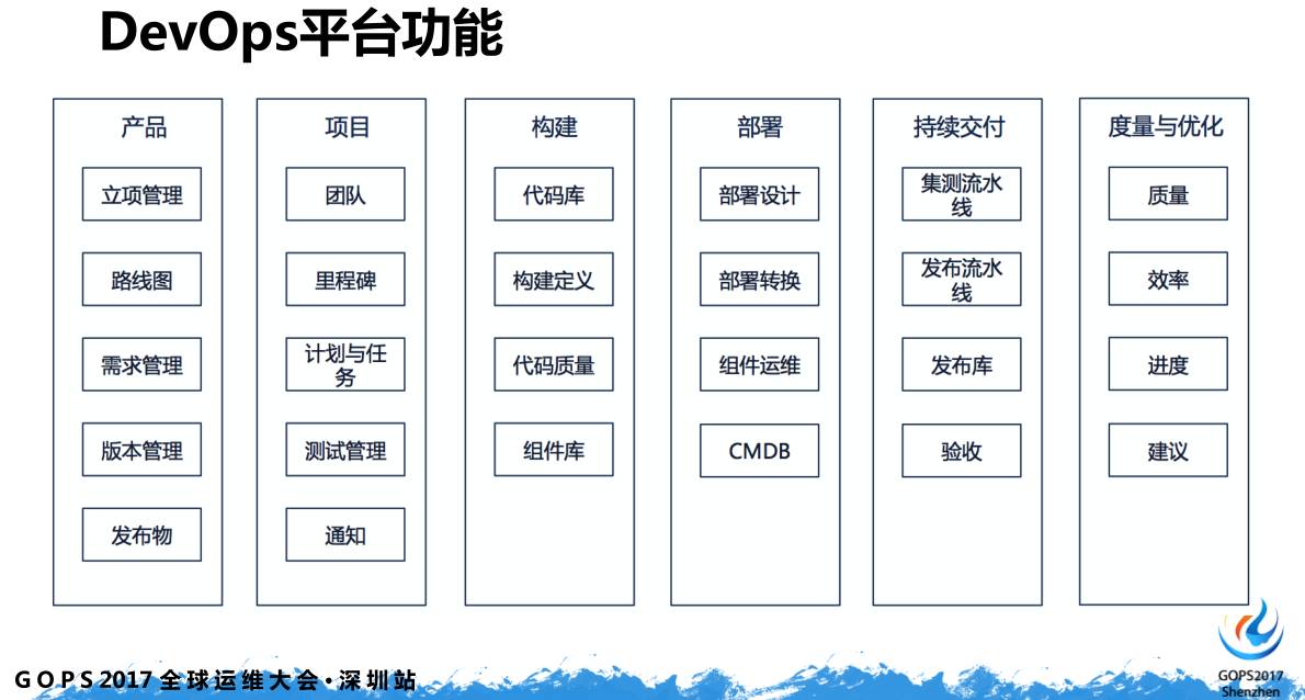

DevOps 平台完整功能如下:
整个 DevOps 归类了六大块能力,分为敏捷过程、持续交付、度量和优化三大能力,其中敏捷过程包括产品、项目;交付流水线包括构建、部署、持续交付。
